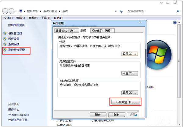

处理方法如下:
  1、右键我的电脑------属性-------高级系统设置------环境变量;

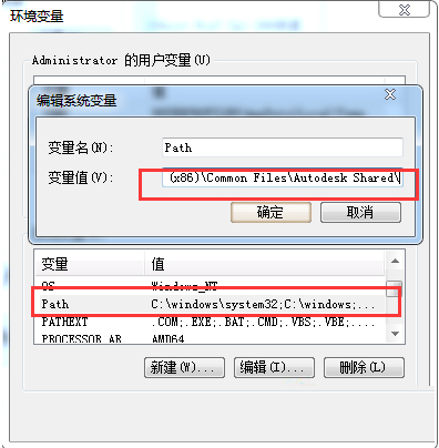

  2、增加一个“Autocad”的系统变量,变量值为:C:\Program Files (x86)\Common Files;
CAD安装完成,打开出现下图提示,该如何解决! 图155226
  3、修改Path值,变量值为:SystemRoot%\system32;%SystemRoot%;%SystemRoot%\System32\Wbem;%SYSTEMROOT%\System32\WindowsPowerShell\v1.0\;C:\Program Files (x86)\Microsoft SQL Server\100\Tools\Binn\;C:\Program Files (x86)\Microsoft SQL Server\100\DTS\Binn\;C:\Program Files (x86)\Common Files\Autodesk Shared\
CAD安装完成,打开出现下图提示,该如何解决! 图155227
  4、修改成功,不用重启电脑,直接打开CAD即可。
