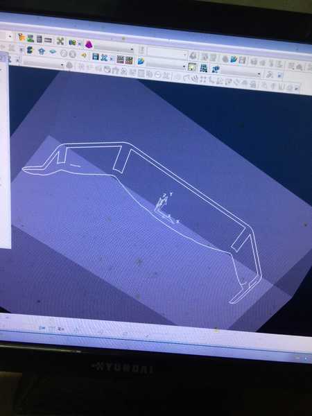

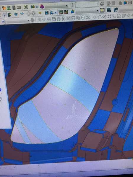

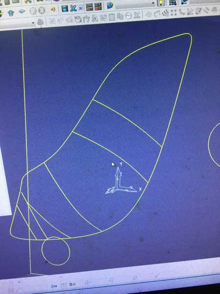

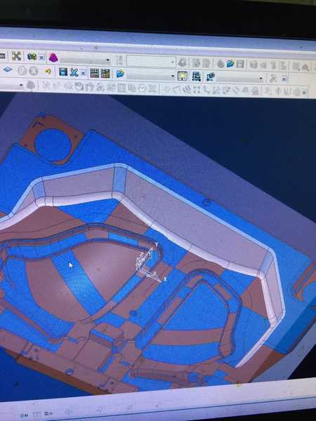

为什么选取出来这么多杂线呢,剪的累死了,那里设置不对吗,求大神指点,朋友的2016就没这样文体

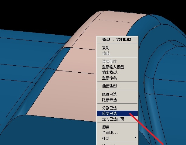

1、做边界时有碎边界出现可以通过偏置方法进行边界偏置、如偏置过多、处理好边界后在偏置回来
2、注意做边界时公差及余量的设置
3、模型面颜色对做边界有影响、最好将面的颜色统一设置好、在去做边界及刀路
