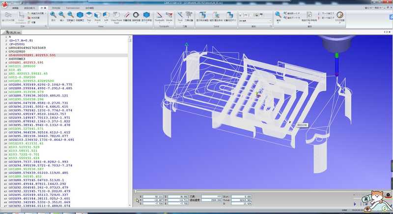

这种格式的PM10.0用的后处理,最好在加个G05.1Q1,,感谢
求助大神给我改PM后处理 图155094
发表于 2018-11-5 20:29:52 | 显示全部楼层
请上传需要修改的后处理文件
 楼主| 发表于 2018-11-5 21:31:49 来自手机 | 显示全部楼层

发表于 2018-11-5 22:09:42 | 显示全部楼层
发那科手动换刀.rar (2.48 KB, 下载次数: 1125)
链接:https://pan.baidu.com/s/18xDlb_EpR_pZwm39816VHA
提取码:rpwa
( D=10. R=1. L=50. )
G80 G40 G49 G17 G15 G69
G91 G28 Z0
G5.1 Q1
G0 G90 G54 X-18.914 Y-8.654
S10000 M3
X-18.914 Y-8.654
Z10.
Z-20.98
G1 Z-22.98 F500
G3 G17 X-16.914 Y-6.654 I0 J2. F1000
G1 X-16.913 Y7.523
X-16.898 Y7.925
X-16.863 Y8.326
X-16.81 Y8.724
X-16.738 Y9.12
X-16.647 Y9.511
X-16.537 Y9.898
X-16.41 Y10.28
X-16.264 Y10.655
