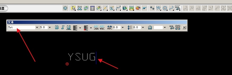

PM软件里有没有能产生文本字体用来刻字的功能,如果有在什么软件什么位置找到它?我想刻字,不想用UG倒进来,也不想用其他外挂

有写字的功能,pm2017 /1.先创建参考线,2.在参考线工具菜单栏里找复合曲线,3.点开后再找T字字样的功能键,就可以写字了。最后再转换边界就OK了
发表于 2018-11-6 19:55:06 | 显示全部楼层
1、产生参考线
2、参考线进入曲线编辑器
3、选择功能(文本)进行写字、如下
