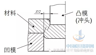

1、冲裁间隙的定义:凸、凹模刀口间的缝隙距离。

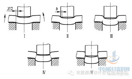

2、冲裁材料变形过程

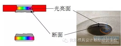

3、冲裁间隙对冲载面的影响。

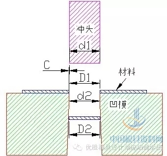

注:Z表示双面间隙,C表示单面间隙,我们通常说的冲裁间隙指单面间隙。
4、冲裁取值原则

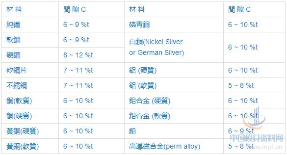

5、常用材料的冲裁间隙取值:家电类取小值,汽车类及厚料取大值。
