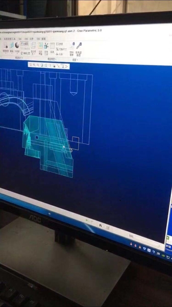

请问老师滑块顶针复位的时候怎么撞到了呀?
后面那一截复位的时候撞到了

行位上的顶针在铲机上要加直升位
给你一套参考案例 你看看
史老师讲结构--行位内下顶针
https://www.mjzl.cn/forum.php?mo ... 2&fromuid=28084

老师,我画的结构有错误吗
