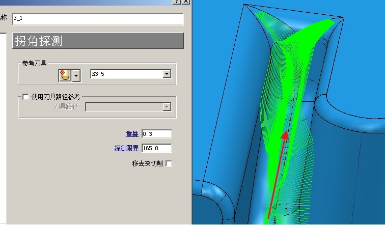

PM编电极的时候,清角精加工中有个“移去深切削”,这个东西在编电极的时候要不要勾上或者去掉?它的作用是什么?具体用在什么地方?
发表于 2018-11-5 11:37:46 | 显示全部楼层
清角精加工策略里面的【移去深切削】就是过滤狭小深腔位 效果如下图:
