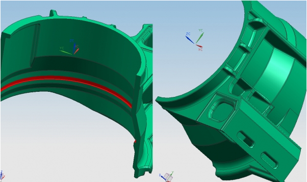

开模原理:
内环扣与弯管抽芯是塑模中两种特殊的脱模机构,内环扣的脱模有两各种方法,一是差斜度内行位法;二是内抽与外轨道斜顶结合脱模法,差斜度法是把方形内环扣分为8块,4边和4角各分为8块分别做5度和10度各4 个内行位,同时抽开,但是这各种做法不安全;内抽与外轨道斜顶结合脱模法是做3个内行位+3个外轨道斜顶,行位做成平行的,斜顶与行位配成一个整圆下面结合图纸我们来探讨一下其脱模过程
优胜经典模具结构讲解60例之5---内环扣的特殊脱模 图154920
优胜经典模具结构讲解60例之5---内环扣的特殊脱模 图154921
优胜经典模具结构讲解60例之5---内环扣的特殊脱模 图154922
优胜经典模具结构讲解60例之5---内环扣的特殊脱模 图154923
优胜经典模具结构讲解60例之5---内环扣的特殊脱模 图154924
优胜经典模具结构讲解60例之5---内环扣的特殊脱模 图154925
优胜经典模具结构讲解60例之5---内环扣的特殊脱模 图154926
优胜经典模具结构讲解60例之5---内环扣的特殊脱模 图154927
优胜经典模具结构讲解60例之5---内环扣的特殊脱模 图154928
优胜经典模具结构讲解60例之5---内环扣的特殊脱模 图154929
优胜经典模具结构讲解60例之5---内环扣的特殊脱模 图154930
优胜经典模具结构讲解60例之5---内环扣的特殊脱模 图154931
优胜经典模具结构讲解60例之5---内环扣的特殊脱模 图154932
优胜经典模具结构讲解60例之5---内环扣的特殊脱模 图154933
第1次:如图1,DME扣机如图2,扣机扣住S板和A板,,开模时,先开S板和B板,拉开15,此时内行位抽出15,内环部分扣扣
第2次:继续开模,前后模开到最大状态
第3次:顶棍顶出,把3个斜顶顶出,同样产品脱扣被顶出
设计注意事项:
第一:DME扣机的使用原理(如图2,3,4)
第二:外置轨道斜顶的做法
