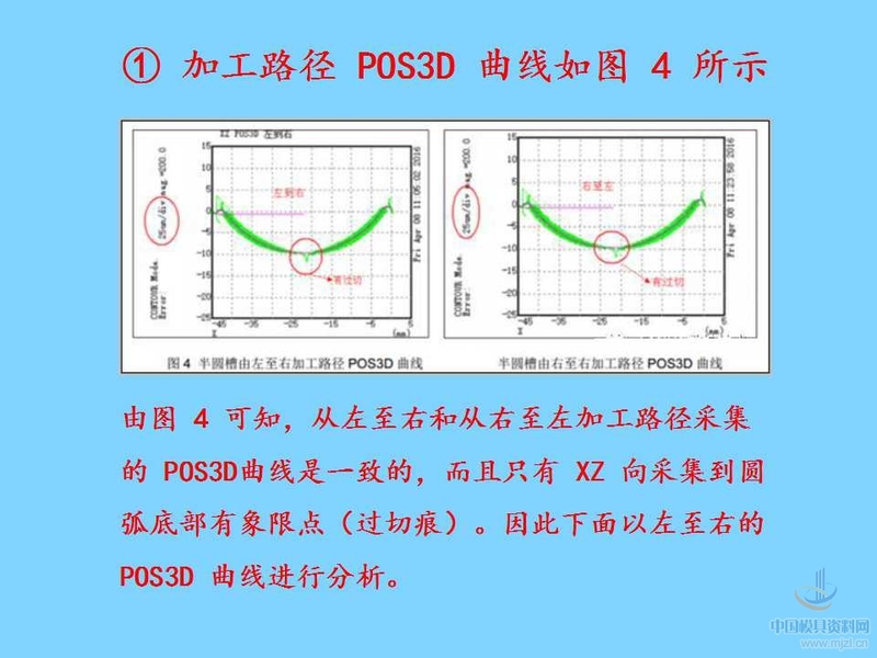

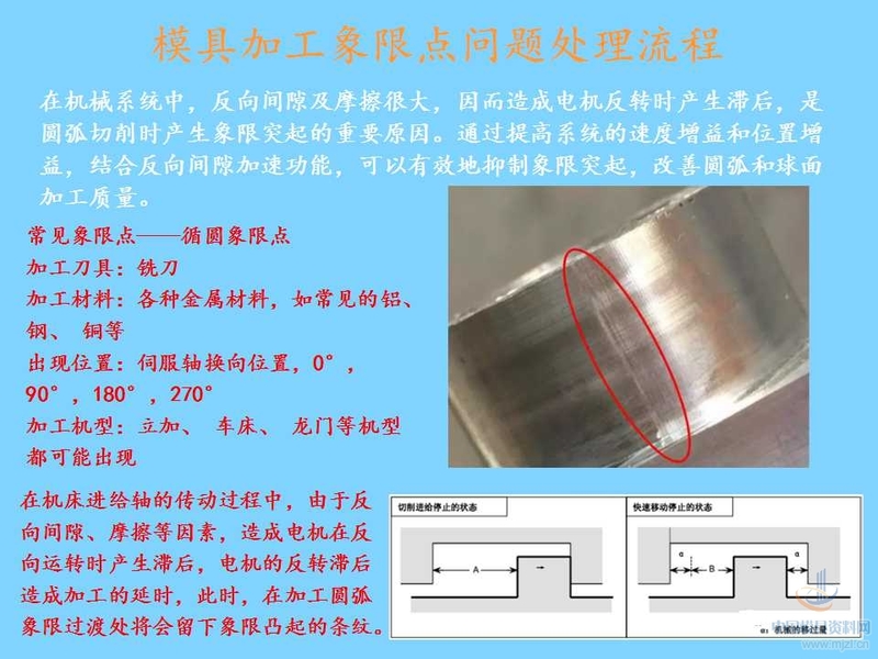

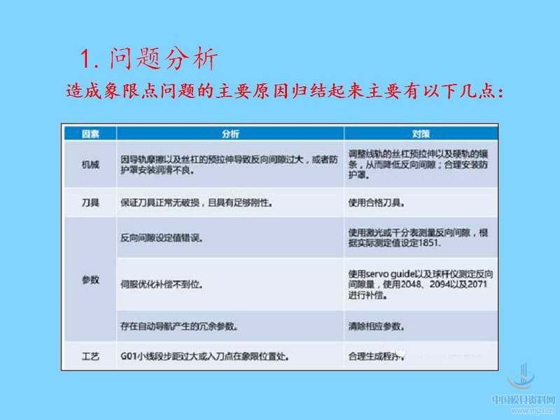

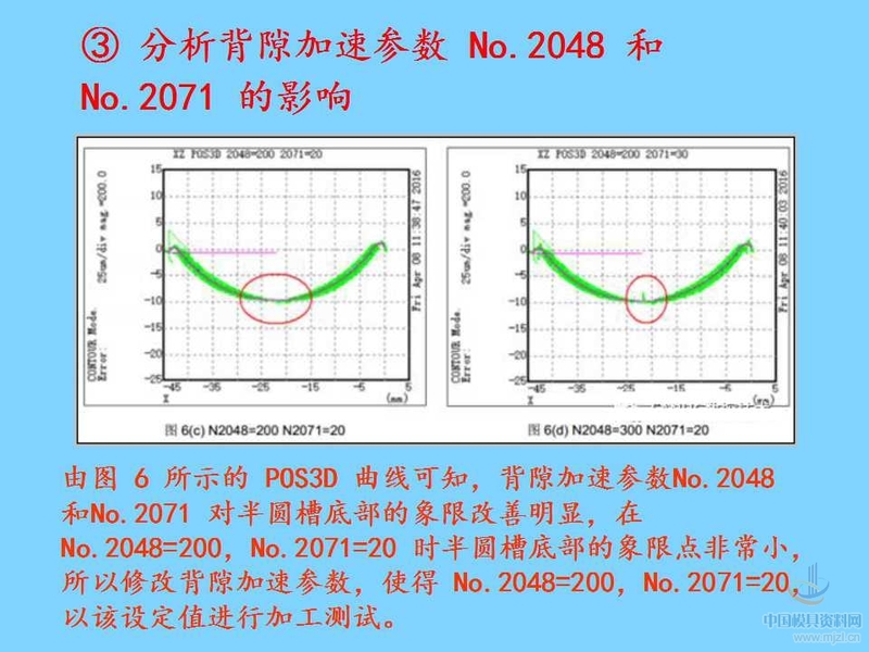

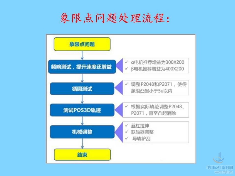

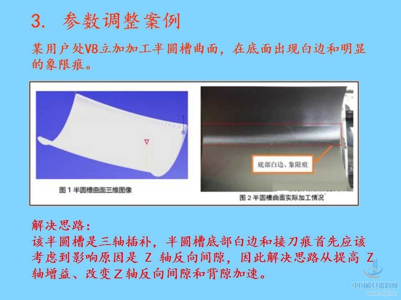

模具加工象限点问题缺陷处理流程
模具加工象限点问题缺陷处理流程 图154858
模具加工象限点问题缺陷处理流程 图154859
模具加工象限点问题缺陷处理流程 图154860
模具加工象限点问题缺陷处理流程 图154861
模具加工象限点问题缺陷处理流程 图154862
模具加工象限点问题缺陷处理流程 图154863
模具加工象限点问题缺陷处理流程 图154864
模具加工象限点问题缺陷处理流程 图154865
模具加工象限点问题缺陷处理流程 图154866
模具加工象限点问题缺陷处理流程 图154867
模具加工象限点问题缺陷处理流程 图154868
模具加工象限点问题缺陷处理流程 图154869
