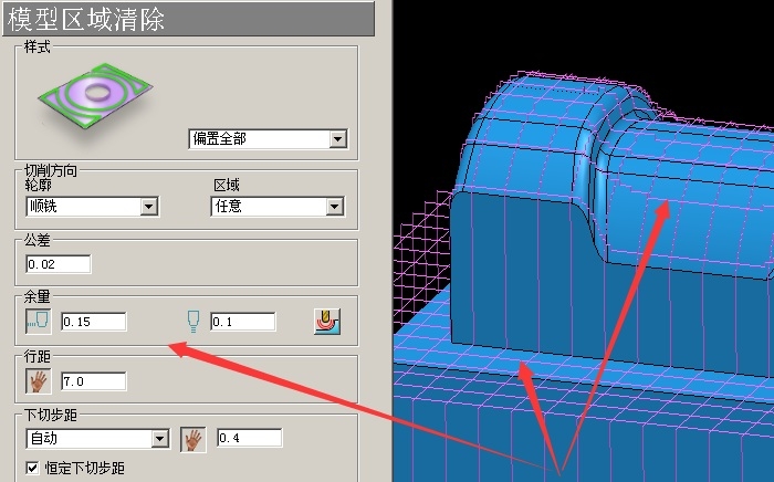

PM编铜公开粗的时候,我见有好多人一般都是径向余量留0.15,轴向余量留0.1,为什么不全部留0.15呢?

1、底侧余量分开留、目的是分开曲面浅滩与底面的余量、底面余量一般不在做中光、直接光刀、如曲面浅滩区域大需要做中光的
2、底侧余量如果留一样、那么曲面浅滩与底面都有很多残留材料、直接光刀效果不理想
