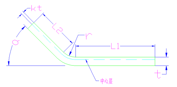

一.展开
设中心层系数为K,弯曲内平径为r,材料厚度为t,弯曲角度为a,L1,L2为直线部分长度,展开长度为L,那么则有L=L1+L2+2π(r+kt)a/360,中心层系数K的大小要根据实践经验按下列公式选取:
1.当r/t≤1.0时,   K=0.3
2.当1.0<r/t≤5.0时, K=0.4
3.当r/t>5.0时,   K=0.5
五金模具设计之产品图的展开与分析 图154744
此公式适合一切材料厚度的弯曲展开计算,具体在实践应用中需根据经验适当调整.

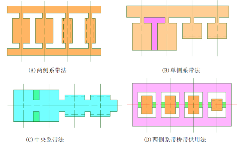

二.常用带料方式:
五金模具设计之产品图的展开与分析 图154745

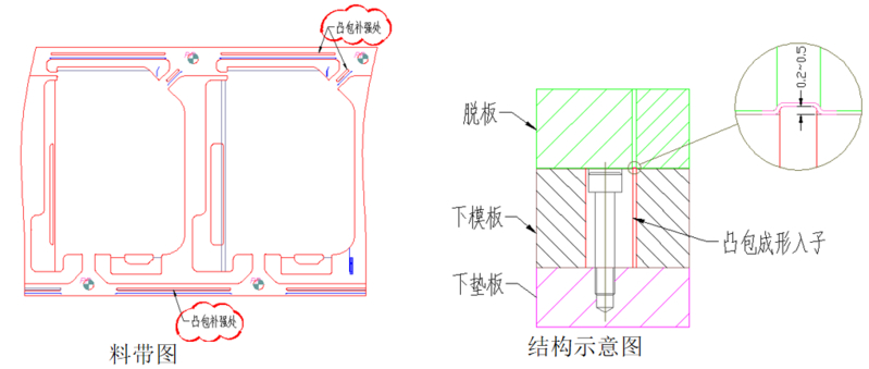

在一般的薄材模具设计中,料带的整体强度决定着产品的稳定性,为增加料带的强度,在料带强度较差处的废料上增加补强,提高料带的送料强度.
1.凸包补强:此方法适用于一般较窄料带(150mm以内),模具较短的情况(1500mm以内),设计时需注意,不要因为打补强凸包而增加料带的宽度,凸包高度一般有0.2~0.5mm即可,注意后续工序的让位.

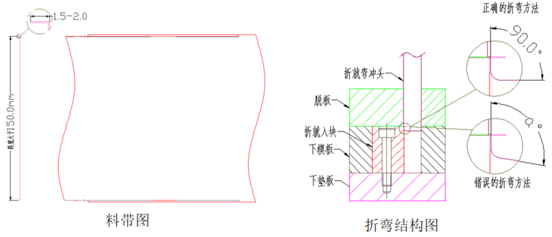

2.折弯补强
此补强一般用于较宽料带 (150mm以上) ,模具较长(1500mm以上)的模具当中,也可以与凸包补强两者综合运用,设计时需注意,补强折弯的高度取1.5~2.0mm为宜,多了浪费材料,少了影响补强折弯的质量,90度折弯冲头与材料接触面做平面(如图),有夹角时会因为角度而先接触材料,影响补强折弯的稳定性. 五金模具设计之产品图的展开与分析 图154747

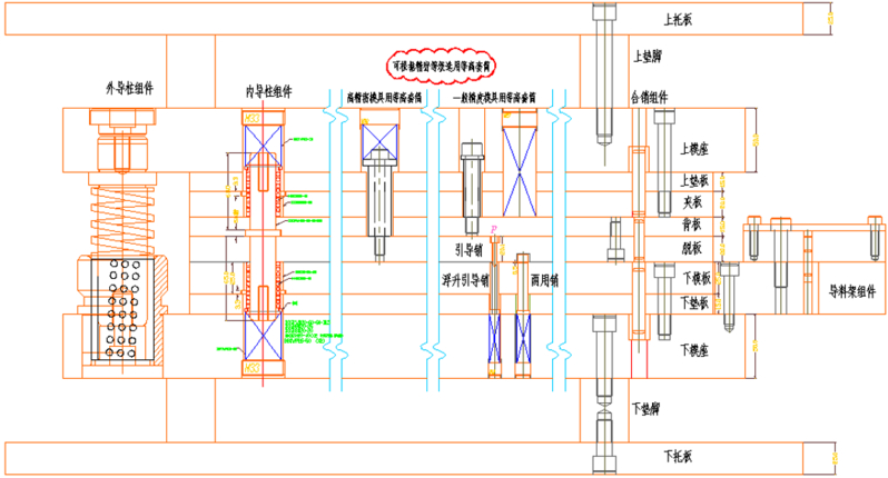

模具结构
薄材模具结构图

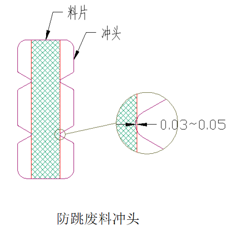

防跳废料的处理
一.处理废料上冲头防跳废料
1.冲头上加卡槽防止跳废料
五金模具设计之产品图的展开与分析 图154750

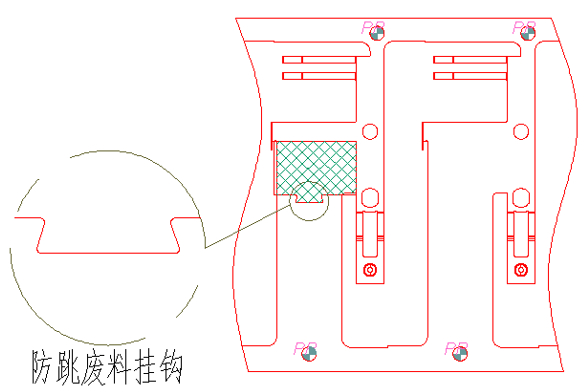

2.规则废料上加挂钩可有效的防止跳废料
五金模具设计之产品图的展开与分析 图154751

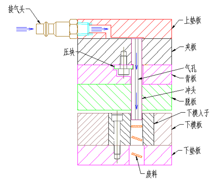

四.下垫板做气孔抽废料
下垫板做气管,工作时使刀口内形面真空,使废料在空气的流动中被带出而达到防止废跳料的目的.
五金模具设计之产品图的展开与分析 图154754

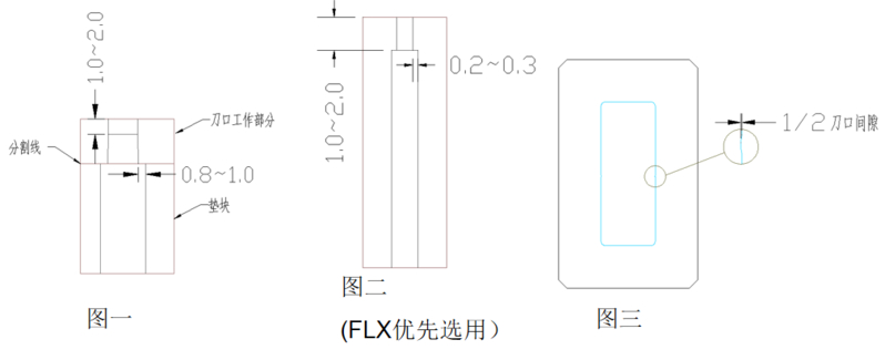

五.处理下模刀口防跳废料
1.刀口入子分上下两层,刀口直身位做短,下垫块做逃孔.(图一)
2.小圆孔下模入子做逃孔,单边+0.2~0.3. (图二)
3.刀口间隙局部做小一半,此方法一般用在刀口间隙大于0.01时选用,对加工要求很高.(图三)

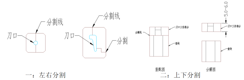

二.刀口入子的分割
分割原则:分割后的刀口能相对固定稳定,便于加工,提高刀口使用寿命,节约成本.
1.刀口宽度小于1.0mm(圆孔小于Φ1.0mm)为方便加工,提高加工精度,可将刀口分开.(如图一)
2.分上下两层,即刀口冲切部刀,取5~6mm,此部分可根据实际需要选用较好材质;垫块,需根据刀口厚度与模板厚度确定厚度,材质用一般硬料即可.(如图二)分开后可降低模具费用,合理的使用材质,提高了刀口的使用寿命,便于维修.
五金模具设计之产品图的展开与分析 图154759

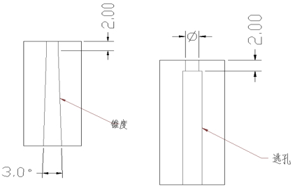

四:刀口落屑孔的设计
1.冲孔直径小于Φ2.0mm圆孔做逃孔,逃孔直径做单+0.2~0.3 .
2.冲孔直径大于Φ2.0mm圆孔刀口可做直1.5~3.0mm斜1.5度
3.异形冲孔宽度小于3.0mm,刀口做直1.5~2.0mm斜1~1.5度.
4.异形冲孔宽度大于3.0mm,刀口做直2.0~3.0mm斜1~1.5度.
5.所有刀口如果分上下两层,刀口设计原则依以上四点,垫块做逃孔,逃孔做单+0.8~1.0mm.

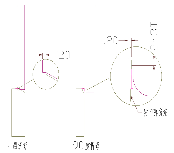

一.常用折弯结构
所有折弯采用包角成形,一般包过R角0.2为宜,如果是折90度,折弯入子上需做回弹角,回弹角一般从折弯面2~3T开始为宜,防回弹角度可根据不同的材料确定其大小,可增加模具的稳定性,方便调整,同时也可廷长零件的使用寿命.

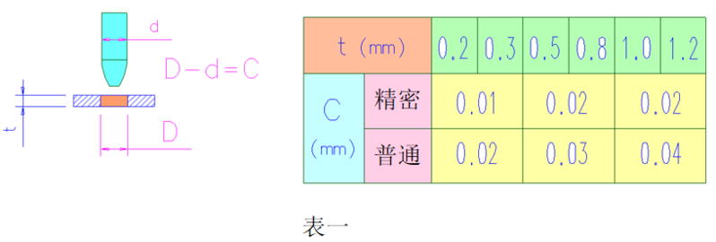

定位与导料的设计
一.引导销的设计
1.引导孔比引导针的大小需根据不同的料厚以及不同的精度要求来确定各大小,做太大影响产品的定位精度,太小易带料,具体请参考(表一).
2.引导针孔傍在没有与浮升高度相等浮升对顶的情况下不宜做顶料销,且下模浮升销的力一定要强于上模,在薄材模具里引导针孔傍一般不需要使用顶料销脱料.
3.在薄材模具里不要使用“1STOP”定位,易将材料顶变形,影响送料.
4.冲导引孔的下一工程必须设计导引销以保正料带的送料与定位精度.
五金模具设计之产品图的展开与分析 图154763

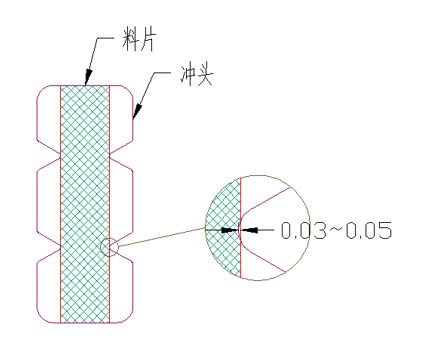

4.脱板使用压料槽压料,压料槽的深度取料厚-0.03~0.05mm之间.
5.脱料板与下模板需做超深冷处理,提高模板的机械性能.
6.模具需做上下垫板,且需热处理,硬度为HRC50/52.
五金模具设计之产品图的展开与分析 图154768
脱板压料槽示意图 W=料带宽度 T=产品材料厚度

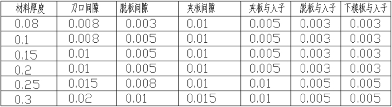

间隙参考表
模具材质
注:各模板,零件的热处理硬度与现行FLX标准一致,在有特殊情况时可根据不同的需要更换模板与零件材质.

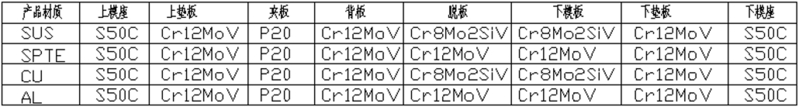

一.模板材质
五金模具设计之产品图的展开与分析 图154770
二.零件材质
五金模具设计之产品图的展开与分析 图154771

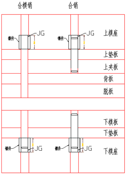

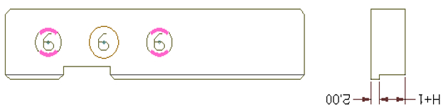

一.合销
1.每块模板最少需要有3个以上的合销,优先选用Φ8.00或Φ10.00.
2.模座上的合销孔需镶Φ16.0的热处理套,留余量粘胶后JG磨,粘胶余量留单+0.025,JG余量留单+0.15mm.
3.每套模具需有4个Φ10.00从上模座到下模座的合模销,加工方式同合销.
五金模具设计之产品图的展开与分析 图154772

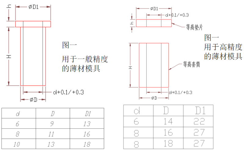

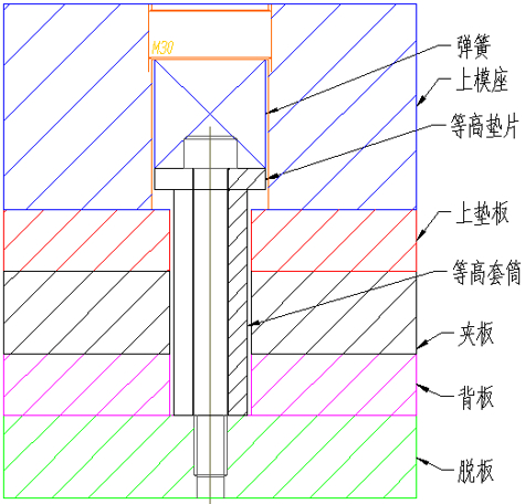

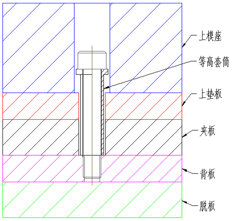

二 .等高套筒
薄材模具使用等高套筒能使脱料板受力更平衡,等高套筒在加工过程中能等高研磨.
1.等高套筒的规格
五金模具设计之产品图的展开与分析 图154773
2.等高套筒的使用
五金模具设计之产品图的展开与分析 图154774
此等高套筒一般使用于一般精度的薄材模具,可做用于背板或脱料板.
五金模具设计之产品图的展开与分析 图154775
此等高套筒一般用于高精度的模具中,与弹簧配合使用,直接做用于脱料板,且脱板活不宜过大,4~6mm为宜.

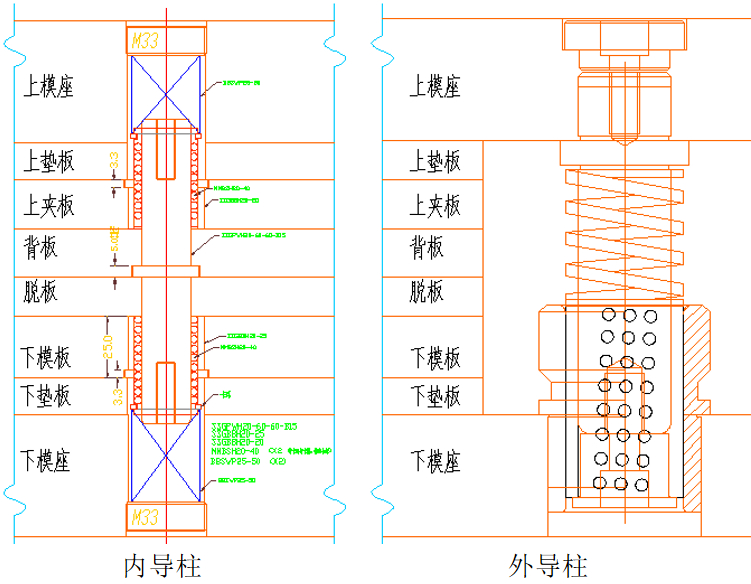

五.导柱
内导柱
1.产品料厚小于0.3mm时,所有内导柱采用十字架形带滚珠套形导柱.
2.夹板与下模板导套孔JG加工.
3.导柱固定在脱料板,固定孔JG加工.
4.每板脱料板使用4个导柱.
外导柱
1.每个模具最少使用4个个导柱.
2.上模座固定孔JG加工.
3.下模座导套孔粘胶,单边间隙+0.025.
五金模具设计之产品图的展开与分析 图154778
