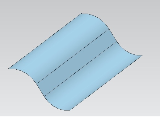

大师,pm选参考面,
怎么把零碎的面组合?
我试了用其他软件组合后,导入进来还是不行,导入后不是整体,能说下怎么弄不。
发表于 2018-11-1 09:32:57 | 显示全部楼层
1、此片体有3个曲面如图、用ug进行缝合但是转到pm里面还是3个分开的面

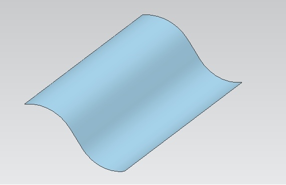

2、在ug里面使用网格曲面功能重新做面如下图效果、这样在转到pm里面
