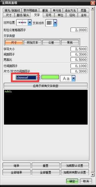

升级UG7.5,5.4后导入CAD图出现乱码了,谁知道怎么解决啊。
发表于 2018-10-31 16:16:58 | 显示全部楼层
UG和CAD的字体对不上就会出现乱码  在UG中字体设为简体中文
