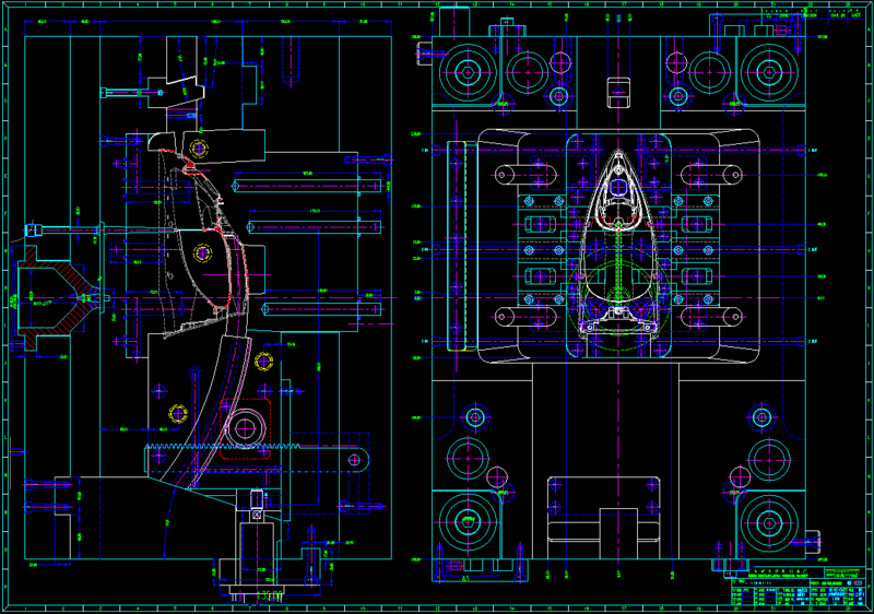

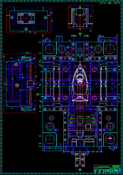

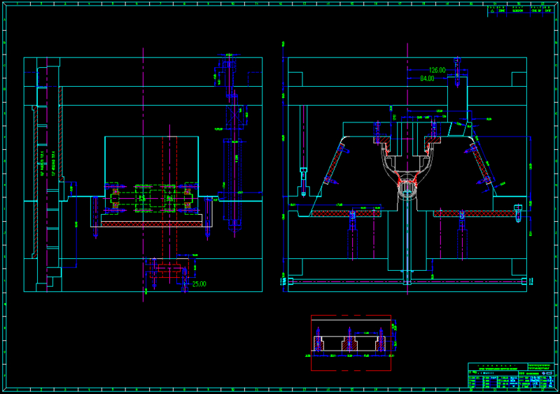

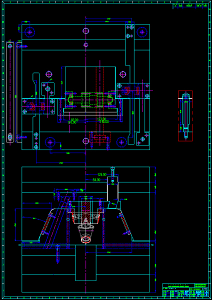

后模抽呵与弯管抽芯结合 开模原理: 1. 小扣机先扣住 A板和后模的2块板,当面板与A板与面板和流道板开模到180时,扣机1打开被拉开扣机2还是扣着A,B板,此时继续拉开的是C,B两板,B板与C板被拉开‘ 2. A,B板拉开,此时镶的呵被抽出,同时齿条拉动一个齿轮,齿轮通过轴带动另一个齿轮2,2则带动弯管型芯,完成了抽出, 3. 油缸开始拉动行位后退,齿条也随着后退(齿条的联接是T型联接可以滑动),一直退到最大行程 设计注意事项: 这套模脱模很巧妙,后模抽呵与弯管抽芯结合, 1. 齿条的啮哈条件:模数相等和压力角相等 2. 转圈的计算与齿数成反比 3. 注意模数与齿数的计算 经典产品倒放烫斗模具 链接: 提取码:l0h9 复制这段内……
查看: 12438|回复: 62
[塑模] 经典模具烫斗大身结构讲解(后模抽呵与弯管抽芯)
 荐  火.. [复制链接]
发表于 2018-10-31 11:28:54 | 显示全部楼层 |阅读模式
后模抽呵与弯管抽芯结合
开模原理:
设计注意事项:
2. 转圈的计算与齿数成反比
3. 注意模数与齿数的计算
