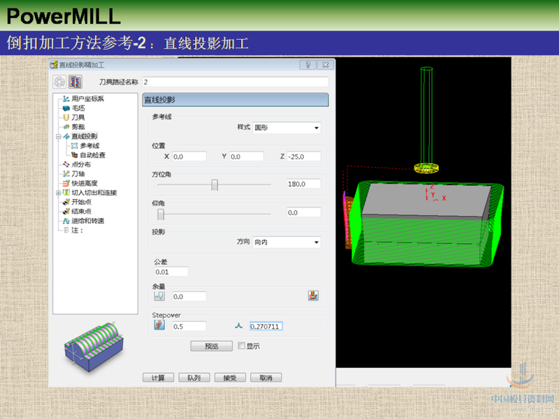

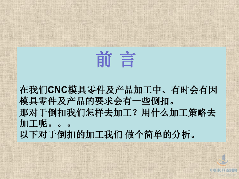

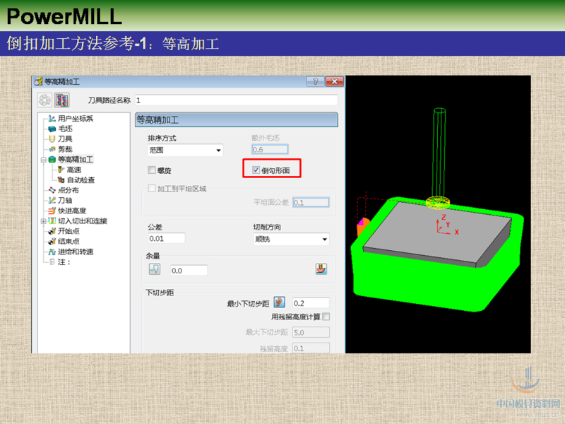

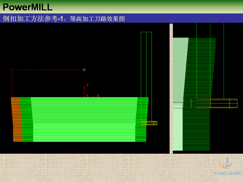

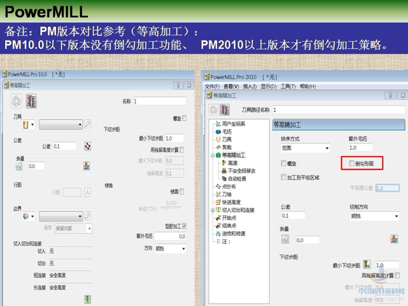

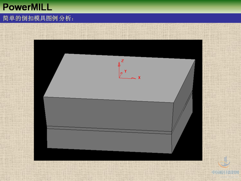

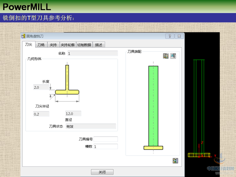

龚老师讲PowerMILL铣倒扣的方法-PNG 图154703
龚老师讲PowerMILL铣倒扣的方法-PNG 图154704
龚老师讲PowerMILL铣倒扣的方法-PNG 图154705
龚老师讲PowerMILL铣倒扣的方法-PNG 图154707
龚老师讲PowerMILL铣倒扣的方法-PNG 图154708
龚老师讲PowerMILL铣倒扣的方法-PNG 图154709
龚老师讲PowerMILL铣倒扣的方法-PNG 图154710
龚老师讲PowerMILL铣倒扣的方法-PNG 图154711
龚老师讲PowerMILL铣倒扣的方法-PNG 图154712
龚老师讲PowerMILL铣倒扣的方法-PNG 图154713
