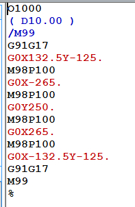

可以给后处理改成像MC9.1跳步程式像图片那样吗
可以给后处理改成像MC9.1跳步程式像图片那样吗 图154696

发表于 2018-11-3 22:46:49 | 显示全部楼层
修改差不多,程序组名称为1000,程序头输出O1000
更新了
UG橡胶模跳步后处理-1105.rar (228.81 KB, 下载次数: 1112)
OO1000

 楼主| 发表于 2018-11-5 17:14:38 | 显示全部楼层
怎么在前面加G0
发表于 2018-11-5 22:41:42 | 显示全部楼层
已经更新了,请重新下载
 楼主| 发表于 2018-11-6 08:15:02 | 显示全部楼层
谢谢优胜老师
