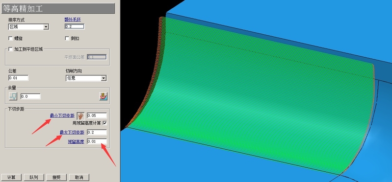

老师你好,编电极的时候要加密刀路,比如D4R0.5的刀,残留高度给多少合适?最小下切给多少合适?
发表于 2018-10-30 09:21:55 | 显示全部楼层
用残留高度计算:
最小下切步距:参数设置参考(0.05-0.1)
最大下切步距:参数设置参考(0.1-0.2)
残留高度:参数设置参考(0.01左右)
