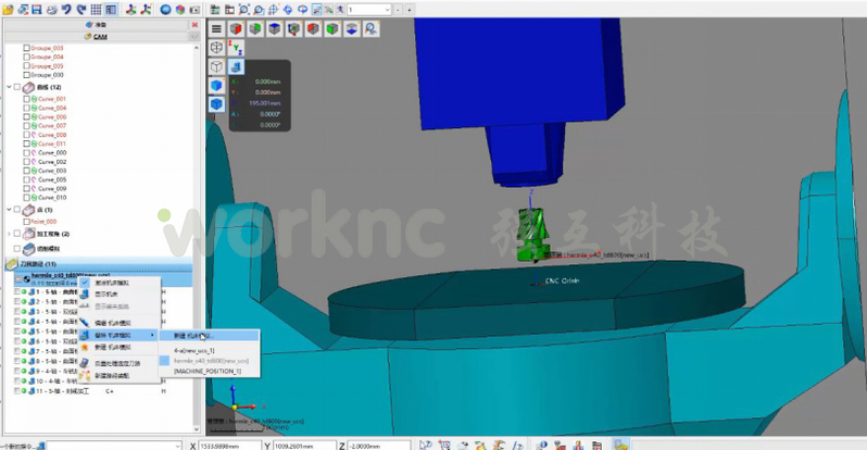

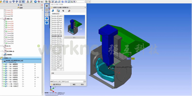

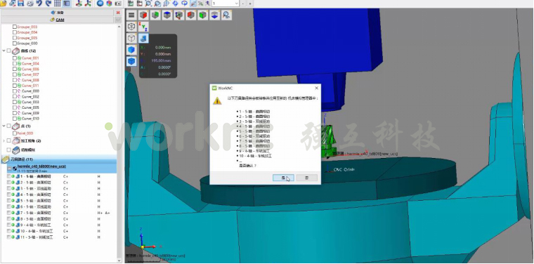

如何在WorkNC中载入机床?
如何在WorkNC中载入机床? 图154525
如何在WorkNC中载入机床? 图154526
如何在WorkNC中载入机床? 图154527
如何在WorkNC中载入机床? 图154528

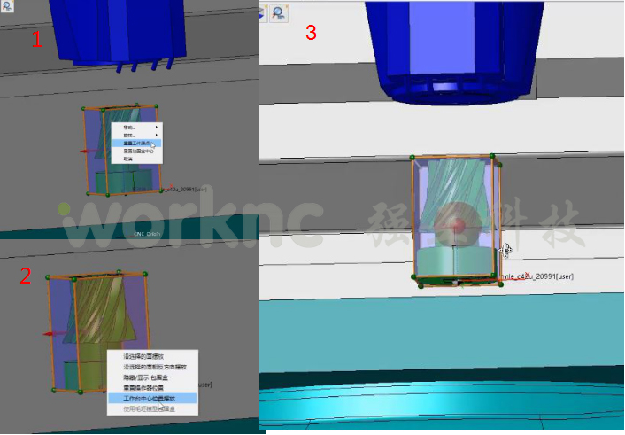

如何在WorkNC中放置机床?
如何在WorkNC中载入机床? 图154529
如何在WorkNC中载入机床? 图154530

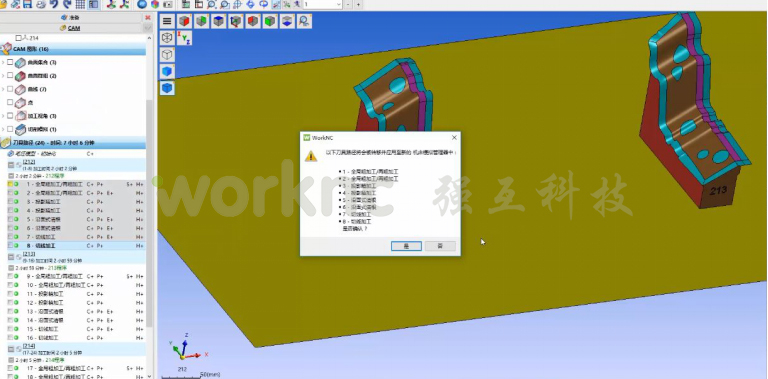

WorKNC的坐标系建立方式
直接选中坐标系-点击“应用为加工坐标系”会重算所有的程序,并且所有的程序都会用选中的坐标系

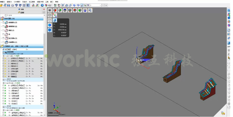

分别建立不同的坐标系
如何在WorkNC中载入机床? 图154532
如何在WorkNC中载入机床? 图154533
如何在WorkNC中载入机床? 图154535
如何在WorkNC中载入机床? 图154534
如何在WorkNC中载入机床? 图154536
如何在WorkNC中载入机床? 图154537
