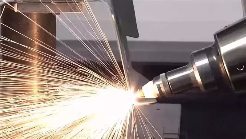

激光切割
激光切割是利用经聚焦的高功率密度激光束照射工件,使被照射的材料迅速熔化、汽化、烧蚀或达到燃点,同时借助与光束同轴的高速气流吹除熔融物质,从而实现将工件割开。现在一般使用CO2脉冲激光器,激光切割属于热切割方法之一。

激光切割机的应用范围很广,无论金属、非金属,都可以切割,切割非金属,如布料,皮革等可以用CO2激光切割机,切割金属可以用光纤激光切割机。板材变形小。

激光切割碳钢在工业上的应用一般为20MM以下。切割能力一般40MM以下。不锈钢工业应用一般在16MM以下,切割能力一般在25MM以下。而且随着工件厚度的增加,切割速度明显下降。

用功率为1200W的激光切割2mm厚的低碳钢板,切割速度可达600cm/min;切割5mm厚的聚丙烯树脂板,切割速度可达1200cm/min。

激光切割切口细窄,切缝两边平行并且与表面垂直,切割零件的尺寸精度可达±0.2mm。

激光切割相比等离子切割更精密,切缝小,在0.5mm左右。

激光切割的表面精糙度没有水切割好,越厚的材料越明显。

激光切割机不同用途的机型有不同的价格,便宜的如二氧化碳激光切割机也只要两三万,贵的如1000W的光纤激光切割机现在要一百多万。激光切割则没有耗材,但设备投资成本在所有的切割方式中是最高的,而且不是高了一点点,使用维护成本也相当高。
