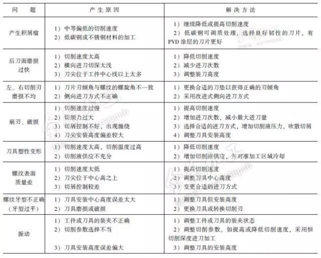

螺纹表面粗糙度大故障分析
1、主要原因
(1)刀尖产生积屑瘤;
(2)刀柄刚性不够,切削时产生震动;
(3)车刀径向前角太大;
(4)高速切削螺纹时,切削厚度太小或切屑向倾斜方向排出,拉毛已加工牙侧表面;
(5)工件刚性差,而切削用量过大;
(6)车刀表面粗糙度差。
2、解决方法
(1)用高速钢车刀切削时应降低切削速度,并正确选择切削液;
(2)增加刀柄截面,并减小刀柄伸出长度;
(3)减小车刀径向前角;
(4)高速钢切削螺纹时,最后一刀的切屑厚度一般要大于0.1mm,并使切屑沿垂直轴线方向排出;
(5)选择合理的切削用量;
(6)刀具切削刃口的表面粗糙度应比零件加工表面粗糙度值小2 —— 3 档次。
螺纹加工常见问题及解决方法
总之,车削螺纹时产生的故障形式多种多样,既有设备的原因,也有刀具、操作者等的原因,在排除故障时要具体情况具体分析,通过各种检测和诊断手段,找出具体的影响因素,采取有效的解决方法。
