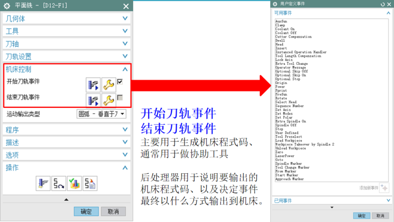

龚老师:UGNX_机床用户定义事件说明 图154783
机床控制功能:
龚老师:UGNX_机床用户定义事件说明 图154784
用户定义事件说明:
龚老师:UGNX_机床用户定义事件说明 图154785
auxfun :协助工具 允许将协助工具程式码( M程式码)输出到机床刀具控制器、对应于 AUXFUN/指令.可以在协助工具框中输入0到99之间的任何值。
clamp :夹紧 在轴不动时夹紧主轴
coolant on : 机床冷却液开 可增加冷却液事件
coolant off :机床冷却液关 可增加冷却液事件
cutter compensation:刀具补偿 打开刀具补偿事件、只有非切削移动中的刀具补偿不适应于应用模组时才可使用该事件
dwell:停留 可增加停(驻)留事件
head:刀头 定义可以参照的刀头
insert :插入 用于新增备注
instanced operation handler:产生实体作业处理常识 使用该ude可为产生实体作业输出子程式和变换,需要自定化较高的后处理器
tool length compensation:刀具长度补偿 用于刀具长度方向偏置
lock axis:锁定轴 用于约束刀轴的运动
extra tool change:额外换刀 用于新增额外换刀
operator message:运算程式信息 用于传送讯息、供操作员阅读、对应于 disply指令
optional skip off:选用的略过关 允许我们控制控制器的block delete函数的斜线(/)输出
optional skip on:选用的略过开 允许关闭可选略过功能
optional stop:可选停止 允许新增一个可选停止
origin:原点 允许建立机床参考系零点相对于零件坐标系零点的位置
power:功率 允许在功率寄存器框输入数值以设定功率级
fprint:可以在后处理器确认清单设备上列出注释
prefun:预备功能 允许我们将预备功能程式码(G程式码)输出到机床刀具控制器
rotata:旋转 允许我们旋转工作台和机头
select head:选取刀头  允许我们定义哪一个刀头将用于结合sequence number: 序号 允许控制序号输出
set axis:设定轴 允许定义Z或W轴
set modes:设定模式 允许定义尺寸输出模式和轮廓铣模式下的输出类型
set polar:设定极坐标 允许定义尺寸输出模式和类型
extra spindle on:额外主轴关 该事件仅对主轴ude的原有程式提供、第一个主轴ude成为主轴标记、后继的主轴ude被转换为额外主轴 开、额外的主轴开不可以用于新程式、主轴事件自动从进给率对话方块中的条目生成
spindle off:主轴关 允许关闭主轴
stop:停止 允许发出一个程式停止指令
user defined:用户定义 允许手动输入你需要但可用的清单框中没有包含的事件
tool preselect:刀具预选 允许在换刀前定位刀具
load workpiece:载入工件 允许将零件 装载到主轴中
workpiece takeover byspindle 2:工件由主轴2接管 可使用该ude开始向第二主轴传递工件、需要自定化程度较高的后处理器
unload workpiece: 解除安装工件 允许将零件从主轴移出
zero:零点 允许指定零点移动之前输出G程式码
goto:转至 允许输入一个转至点
spindle marker:主轴标记 允许指定系统在何处输出主轴事件
tool change marker:允许指定后处理指令输出相对于换刀的顺序
form marker:出发点标记 允许建立刀轨在mcs中的起始位置
start marker:起点标记 允许指定后处理指令相对于起点的顺序
