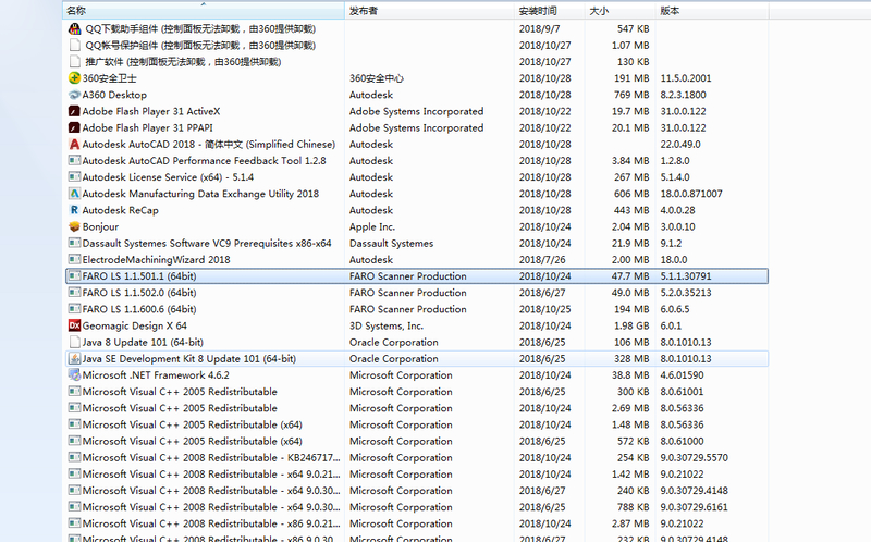

各位大神 之前安装了一次powermill2018然后许可错误了 卸载了 然后安装显示已安装 用了腾讯管家 360管家 控制面板卸载 再次安装还是显示powermill已安装 哪位大神帮忙解答啊好揪心

 楼主| 发表于 2018-10-29 00:21:08 | 显示全部楼层
这样子
123
powermill2018卸载不干净 图154439

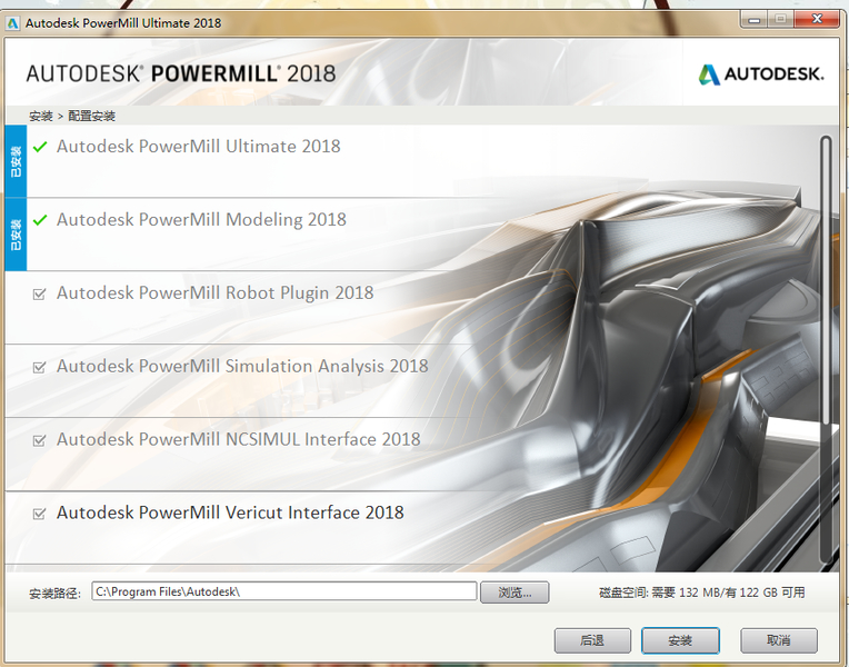

 楼主| 发表于 2018-10-29 00:26:06 | 显示全部楼层
必须顶起来啊 好多这样子的情况 哪位大神帮忙解决一下
123
powermill2018卸载不干净 图154441

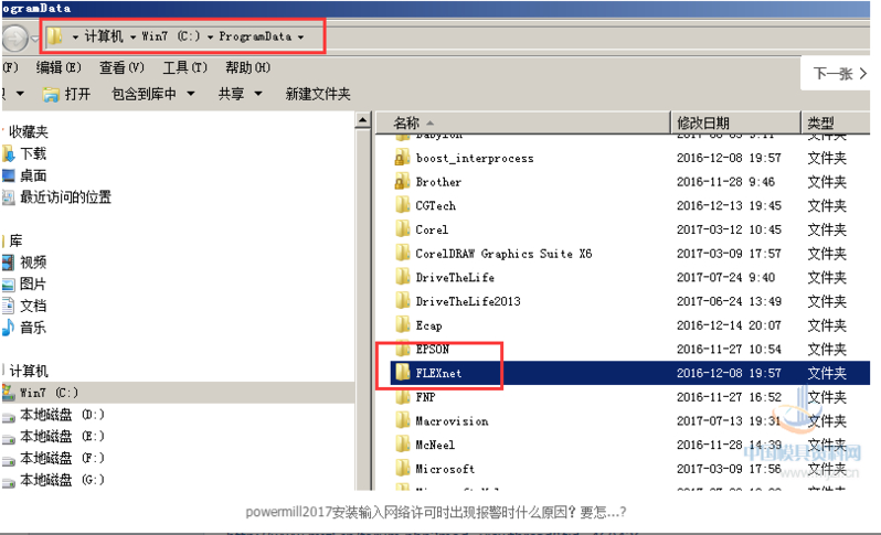

发表于 2018-10-29 07:46:48 | 显示全部楼层
powermill2017安装输入网络许可时出现报警时什么原因?
https://www.mjzl.cn/thread-474186-1-1.html
 楼主| 发表于 2018-10-29 11:07:05 | 显示全部楼层
https://www.mjzl.cn/thread-474186-1-1.html ...
显示已安装 但电脑上没有 老师
powermill2018卸载不干净 图154438
powermill2018卸载不干净 图154440

发表于 2018-10-29 14:31:33 | 显示全部楼层
powermill2018卸载不干净 图154524
先删除上图这个文件夹,这个文件夹以前的PM许可证文件,删除后重启电脑,再打开PM,会提示你重新注册,你再按照安装说明重新注册就好了!
