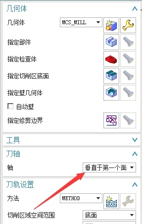

ug后处理出来的程序上机时,为什么会出现非法平面上圆孤报警

1、策略刀轴的选择、3轴机床使用 +ZM轴
ug后处理出来的程序上机时,会出现非法平面上圆孤报警? 图154472

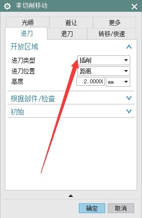

2、非切削进刀设置、一般设置插削
ug后处理出来的程序上机时,会出现非法平面上圆孤报警? 图154473
