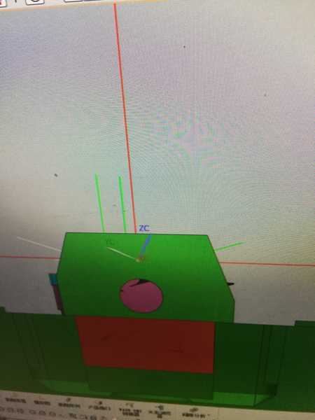

老师,麻烦问下怎样在坐标旋转后,能垂直坐标摆正视图

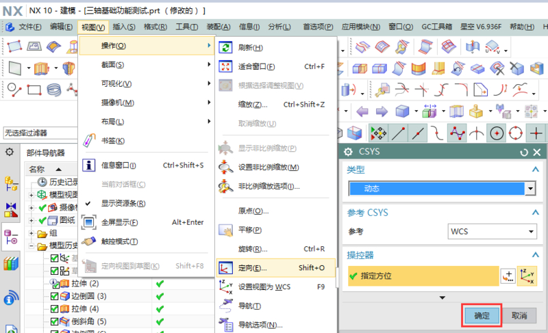

视图-操作-定向,点确定,WCS的XY平面摆正。优胜快捷操作shift+O,然后鼠标中建回车,一秒摆正视图
发表于 2018-10-28 12:36:50 来自手机 | 显示全部楼层
shift+O是斜面摆平看
