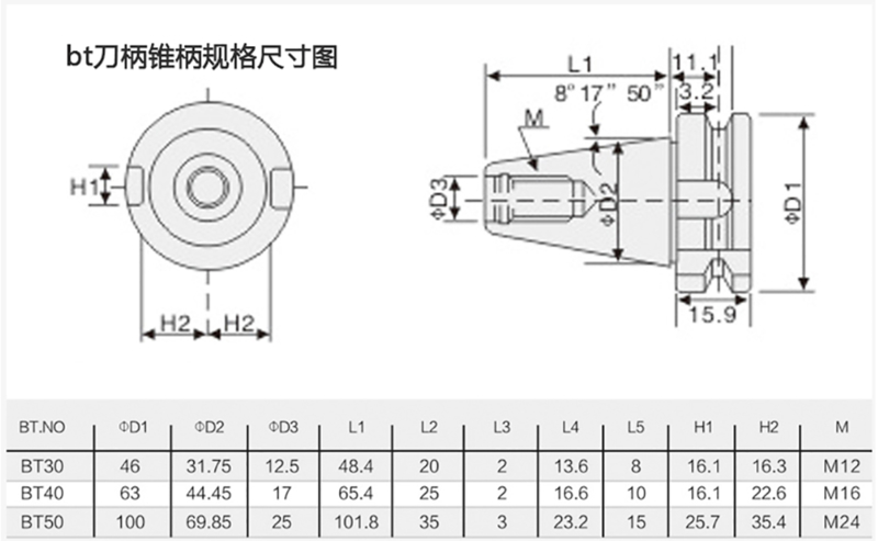

7:24锥度是多少度   7:24锥度标准   bt40刀柄7:24是多少度
7:24 锥度是通用标准,全球通用,主要是为了适配机床,刀柄规格都是一样,通用性好。锥度为7:24,是机床主轴孔通用的锥度,大端数据为69.55,锥孔长为101.75。7:24锥度不自锁,是根据数控加工应用而设计,为了实现自动换刀。7:24锥度即可以定心又不会自锁,锥度大了定心变差,锥度小了会自锁换刀难,你看钻床莫氏套就知道,7;24好比一个轴配合的黄金分割点.定心不自锁,洽到好处.
bt刀柄锥柄尺寸图
7:24 锥度是一种计量方法,锥度是指圆锥的底面直径与锥体高度之比,7比24指底面直径为7,锥体高度为24,如果是圆台,则为上、下两底圆的直径差与锥台高度之比值。没有单位,在数值上等于正圆锥体底圆直径与其高度的比,对正圆台来说,等于上、下底圆直径之差与圆台高度的比,与圆锥体相关的角度是圆锥角,1/2圆锥角的正切值=1/2锥度,即1/2锥度的反正切值=1/2圆锥角=车床加工时小拖板旋转角度。对7:24的锥度来说:1/2圆锥角=arc tan(7/24/2)=8度17分50秒,即7:24锥度的圆锥角为16度35分40秒,因为刀具移动的轨迹相当于工件旋转面的一条母线,小拖板按1/2圆锥角旋转后,以小拖板走刀时正好得到相应的锥度。
