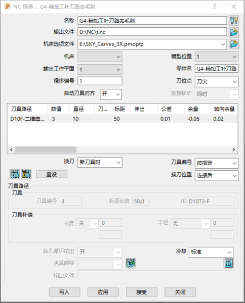

求助:PM2018如何使用PMOPT格式出程序,或者请帮忙把这个后处理文件改成opt格式 (南京四开精雕机--四开系统)谢谢

pmopt已转为PM2018标准后处理格式pmoptz
SKY_Carves_3X.rar (13.4 KB, 下载次数: 1429)

谢谢!

是否有后处理制作或者修改的视频?
