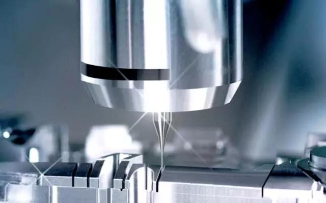

CNC雕刻机擅长小刀具精加工,具备铣削、磨削、钻孔和高速攻丝的能力,被广泛应用于3C行业、模具行业、医疗行业等多个领域。本文收集了关于CNC雕刻加工常见的问题。
CNC精雕加工的22问与答,涨知识! 图154323
1. CNC雕刻加工和CNC铣加工的主要区别是什么?
CNC雕刻加工和CNC铣加工都采用了铣削加工原理。主要区别在使用的刀具直径方面,其中CNC铣加工的常用的刀具直径范围是6-40毫米,而CNC雕刻加工的刀具直径为0.2-3毫米。
