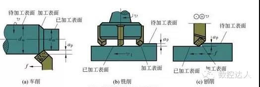

(一)背吃刀量(切削深度)ap
工件已加工表面与待加工表面间的垂直距离称为背吃刀量。背吃刀量是通过切削刃基点并垂直于工作平面的方向上测量的吃刀量,是每次进给时车刀切入工件的深度,故又称为切削深度。根据此定义,如在纵向车外圆时,其背吃刀量可按下式计算:
a p = ( d w — d m ) /2
式中 a p——背吃刀量( mm );
d w ——工件待加工表面直径( mm );
dm ——工件已加工表面直径( mm )。
例一:已知工件待加工表面直径为 Φ95mm;现一次进给车至直径为 Φ90mm,求背吃刀量。
解:a p = ( d w — d m ) /2= (95 —90) /2=2.5mm
