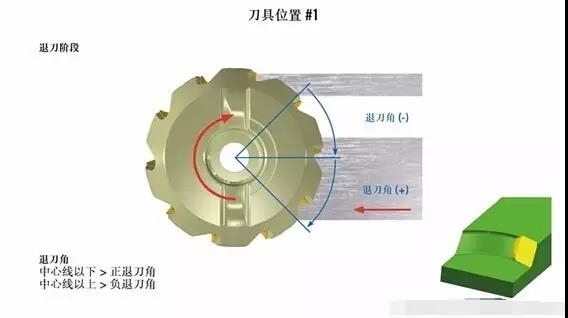

17.铣非平面,多用球刀,少用端刀,不要怕接刀;
18.小刀清角,大刀精修;
19.不要怕补面,适当补面可以提高加工速度,美化加工效果.
20.毛坯材料硬度高:逆铣较好
21.毛坯材料硬度低:顺铣较好
22.机床精度好、刚性好、精加工:较适应顺铣,反之较适应逆铣
23.零件内拐角处精加工强烈建议要用顺铣。
24.粗加工:逆铣较好,精加工:顺铣较好(最好避免逆洗,很伤刀!特别是硬的材料)
25.刀具材料韧性好、硬度低:较适应粗加工(大切削量加工)
26.刀具材料韧性差、硬度高:较适应精加工。
