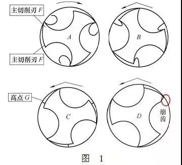

延长丝锥使用寿命的措施! 图154293
原因①是由于大多数人没留意,没发觉其破坏能力的严重性。例如威海职业技术学院的实习工厂——天诺数控机械有限公司,生产的数控刀杆,刀杆尾部均有一个丝孔,分别为:型号40系列对应M16、型号45系列对应M20、型号50系列对应M24,就出现了丝锥使用寿命不长的问题,大部分是因为崩牙而导致的报废。这个问题同时也在其他兄弟单位中普遍存在,甚至在全国机械制造业中均存在这一问题。因为这个问题在手工攻螺纹、普通机床攻螺纹、数控机床攻螺纹都存在,对丝锥的破坏极大,应该引起大家的重视。下面分析问题产生的原因及对策。
2. 解决措施
首先通过图1所示进行说明:图1中工件固定,丝锥旋转,主切削刃标记为E,背去屑刃标记为F。图1a是丝锥切削,丝锥倒转,把切削碎断,以便于排出;图1c是丝锥背去屑刃F,把切削切断,留下高点G,高度为丝锥后角差值(EF弧长的后角差高度);图1d是因高点G而导致的丝锥崩齿。
延长丝锥使用寿命的措施! 图154294

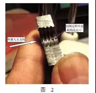

大部分材质的工件,当背去屑刃F后退至切削根部附近,就能把切削顶断(见图1b),但会留有高点,如果继续后退,用背去屑刃F把高点铲矮或把切削切断(见图1c),再继续后退,就是过盈的强制性后退,因为丝锥后面是带有6°~8°后角的斜面,到主切削刃E附近过盈最大,最容易过盈挤压,使主切削刃崩齿(见图1d)。现在的机用丝锥切削刃较短,主要以二扣半丝左右进行切削,特别是大一点直径丝锥,单刃切削余量大,遇到的工件材质稍微黏硬,高点G的抗力就增大,此时丝锥最容易崩齿,因为这个高点的顶抗作用力与切削时的作用力,对切削刃是双向疲劳交替破坏,大大降低了丝锥刃部的持久极限,图2所示是剖开的M12丝锥(没攻通),反转后主切削刃过高点的照片。凸起处即为高点G,主切削刃过高点后,高点处有明显摩擦发亮痕迹,但凸起仍然很明显,极易造成丝锥崩齿。
通过大量实践操作,发现当丝锥反转少于切削刃数分之一时,即三刃丝锥反转少于三分之一、四刃丝锥反转少于四分之一时,丝锥崩齿的概率降为最低,只要丝锥反转,把切削碎断,容易排屑即可,就能达到后退的目的,不必让主切削刃过高点G,这样可以有效避免丝锥因高点G挤压导致崩齿。特别是手工操作,采用主切削刃不过高点很有手感,很容易达到目的,更不容易断丝锥。机动攻螺纹时,无论钳工还是车工也尽量控制好后退行程,努力避免主切削刃退过高点,这样能大大提高丝锥的寿命。
