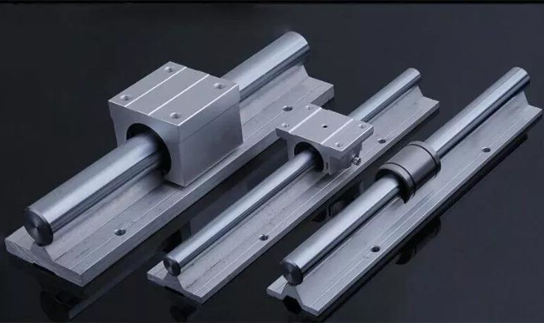

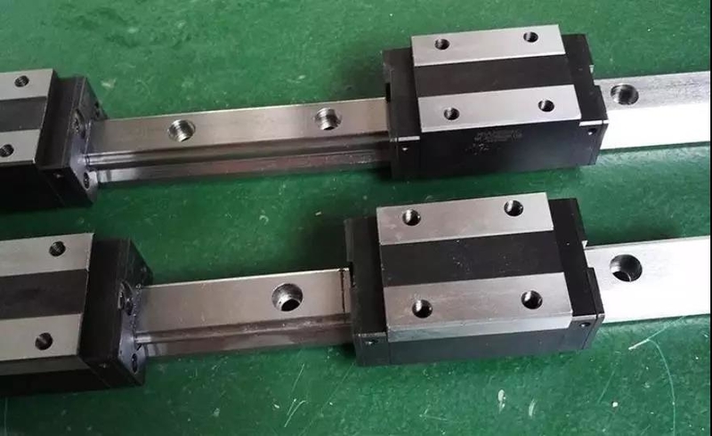

1、直线导轨
新的导轨系统使机床可获得快速进给速度,在主轴转速相同的情况下,快速进给是直线导轨的特点。直线导轨与平面导轨一样,有两个基本元件;一个作为导向的为固定元件,另一个是移动元件。为了保证机床的精度,床身或立柱少量的刮研是必不可少的,一般情况下,安装比较简单。
直线导轨的移动元件和固定元件之间不用中间介质,而用滚动钢球。因为滚动钢球适应于高速运动、摩擦系数小、灵敏度高,满足运动部件的工作要求,如机床的刀架,拖板等。
工作时间过长,钢球开始磨损,作用在钢球上的预加负载开始减弱,导致机床工作部件运动精度的降低。如果要保持初始精度,必须更换导轨支架,甚至更换导轨。钛浩机械是以回转顶尖、丝杠、机床主轴、轴加工、高精刀柄、刀杆、弹性夹头、非标件加工、机床接杆为公司的主打产品!如果导轨系统已有预加负载作用。系统精度已丧失,唯一的方法是更换滚动元件。
