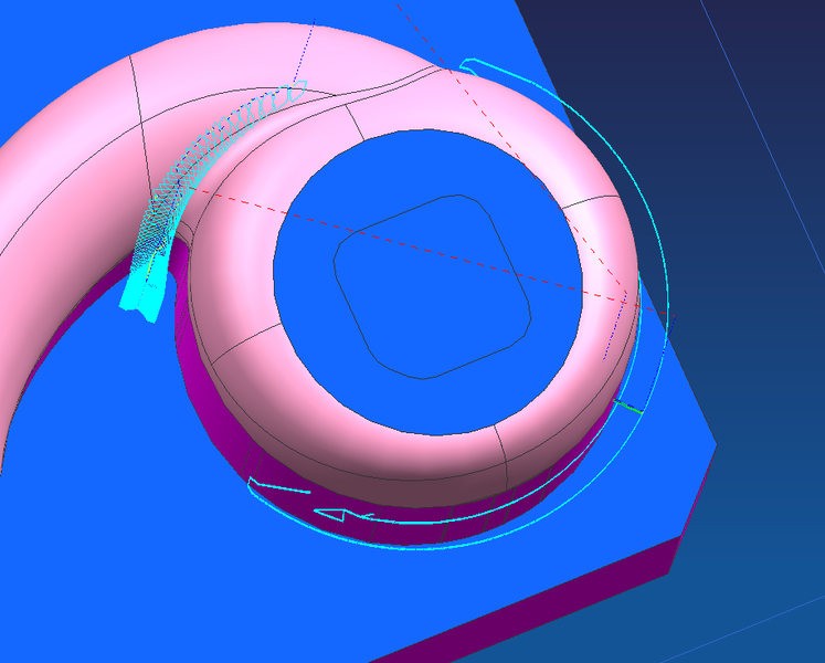

走的型腔铣, 和参考刀具都会过切,  求解决办法

1、检查模型3D图是否有问题
2、实体加工有问题可选择使用曲面方法来做型腔铣开粗
3、选择两个UG版本测试一下刀路问题还是模型问题
4、如无法处理、请上传图档。。。

用UG7.5测试过,  7.5不会出现过切。      想下载个UG8.5.3.3m11的补丁, 不知道老师有吗

实体加工有问题使用曲面方法来做型腔铣开粗这个是怎么做的啊,  跟型腔铣一个效果吗?

实体加工有问题使用曲面方法来做型腔铣开粗这个是怎么做的啊,  跟型腔铣一个效果吗? ...
加工部件选面
 楼主| 发表于 2018-11-13 10:31:43 | 显示全部楼层
哪个功能呀,  可以截图看下怎么做的吗
