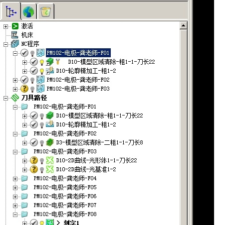

YSPM2017在Powermill2016这个版本上运用外挂进行后置处理时,为什么会有‘’类型错误‘’报警,不能进行后置处理。程序单也没有程序名。

1、注意取程序名称尽量不要有 . 之类的在里面、因为程序后后缀名也是 有 . 的

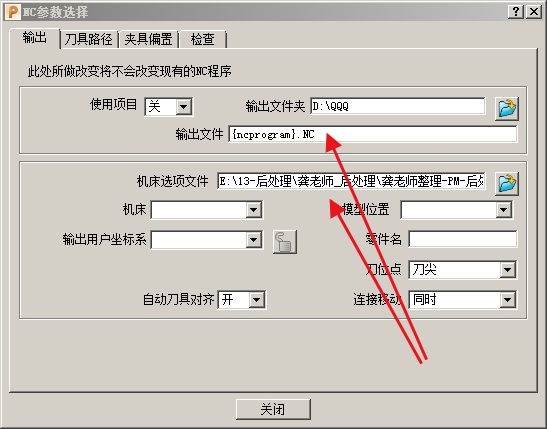

2、先将NC参数选择设置好
YSPM后处理 图154275
