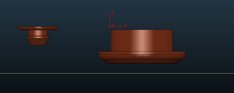

[PowerMILL] 师傅 这个直角倒勾咋做啊!
发表于 2018-10-26 09:43:43 | 显示全部楼层 |阅读模式
能不被帮我做一个!
https://pan.baidu.com/s/1GviLG87DUBMIcI-VT15A5g
师傅 这个直角倒勾咋做啊! 图154246

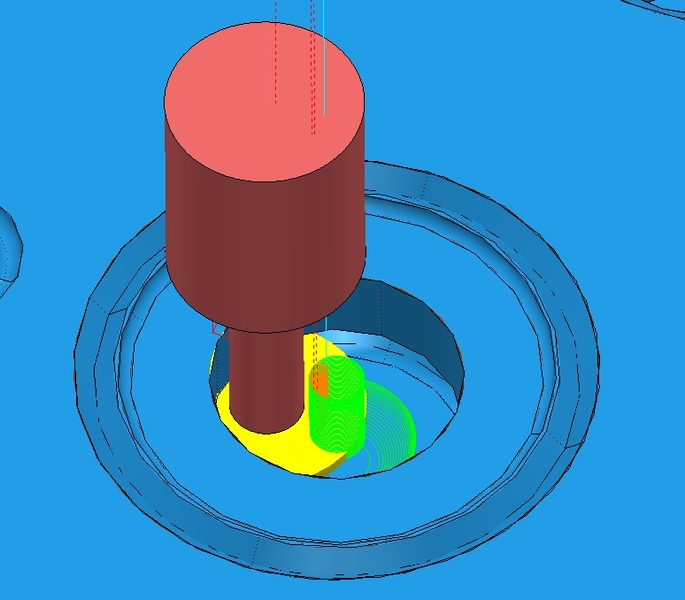

发表于 2018-10-26 10:58:29 | 显示全部楼层
师傅 这个直角倒勾咋做啊! 图154250
刀路参考
1026-倒扣.rar (112.1 KB, 下载次数: 980)
 楼主| 发表于 2018-10-26 11:25:11 | 显示全部楼层
老师  这样等高做下去 做倒扣刀直接会碰断
【温馨提示】技术问题 ...
发表于 2018-10-26 15:14:43 | 显示全部楼层
单独走线方法加工第一刀、水平方向走多刀
发表于 2018-10-26 16:21:07 | 显示全部楼层
这要先用平刀铣直升位孔!再用勾刀一层一层勾进去!一刀2-3丝分很多层!利用外形进退刀控制下刀点不过切!这是硅橡胶模里最简单的倒勾了!我是用UG!不然搞个刀路给你!
