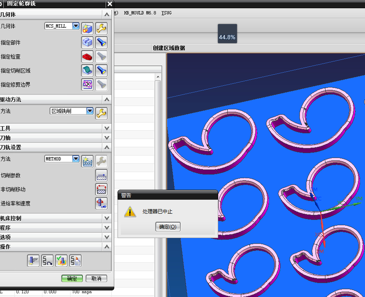

请问这是什么原因,, 怎么样可以避免

发表于 2018-10-26 00:31:32 | 显示全部楼层 |阅读模式
刀路出不来救助 图154242    请问这是什么原因,,  怎么样可以避免

发表于 2018-10-26 10:06:30 | 显示全部楼层
1、检查曲面是否有倒扣位或烂面
2、曲面位置小、刀具位置无法产生刀轨、使用在边上延伸将刀轨延伸移动出来(加工区域小建议刀具选择小一点)
3、如多次复制粘贴同一刀轨策略内部会有误、重新插入新策略、在设置参数
