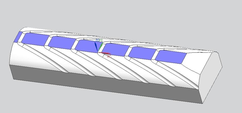

发表于 2018-10-25 16:32:50 | 显示全部楼层 |阅读模式

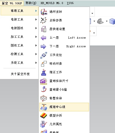

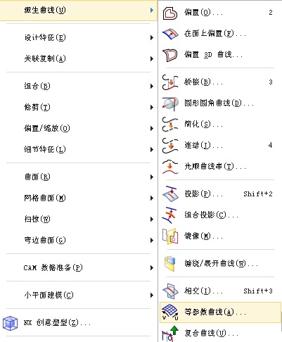

如标题,想抽个中心线出来直接用1.5的球刀曲线加工,但抽出来的不在中心,求教大家如何抽啊?难道只能用小刀爬出来?

发表于 2018-10-25 18:40:06 来自手机 | 显示全部楼层
用外挂抽不就好了
发表于 2018-10-26 10:56:10 | 显示全部楼层
1、UG内部功能等参数曲线可使用
2、外挂工具流道中心线可使用
