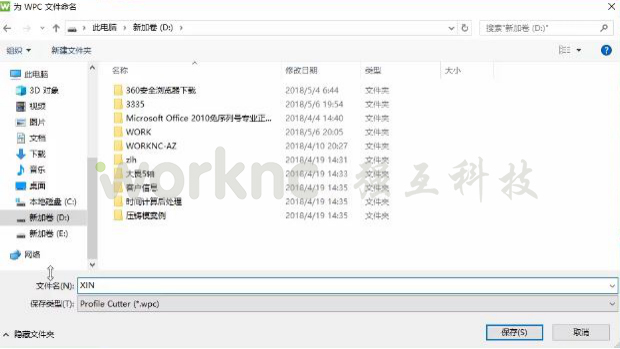

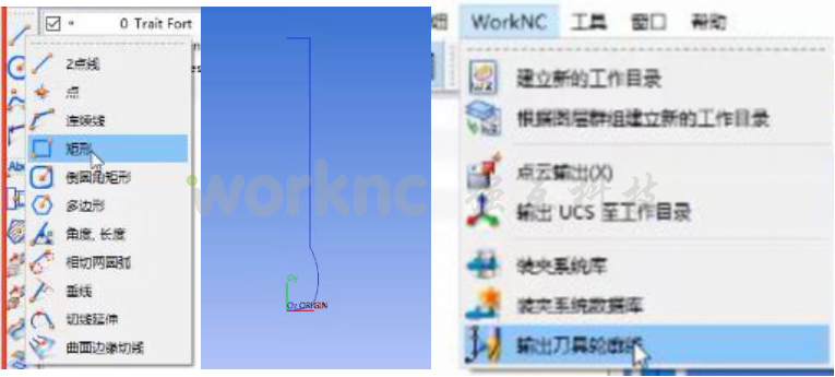

1.利用轮廓线建立异形刀
首先建立刀具轮廓线,"另存为"到一个文件夹,并命名文件夹

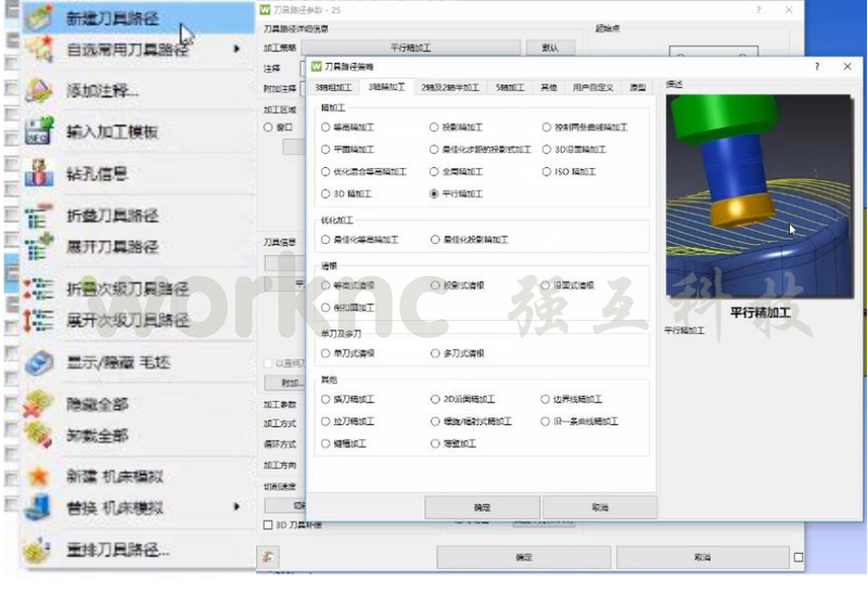

接着把保存好的刀具轮廓线导入至刀具库,打开“新建刀具路径”,打开支持该刀具的加工方法
打开刀具库,点开“轮廓”,刀具类型选择为球刀,点击“定义刀具轮廓”后,点击分析,给刀具命名,保存到对应文件夹。

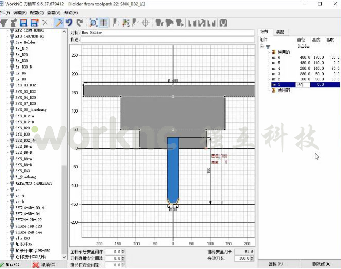

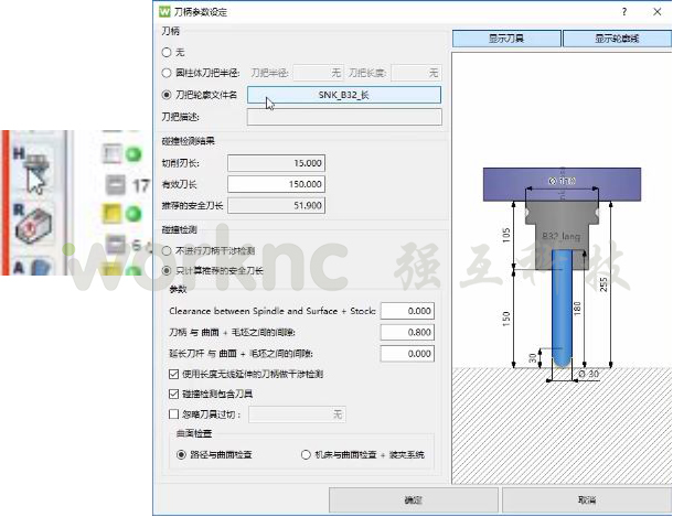

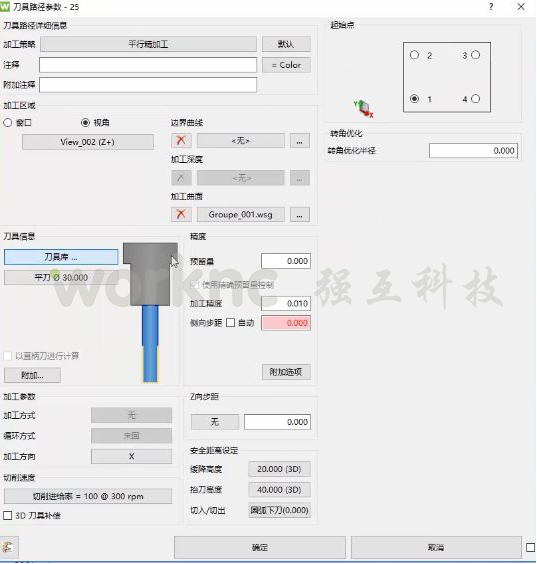

2.异性刀具库建立方式
刀柄设置设置步骤,点开刀柄参数设定

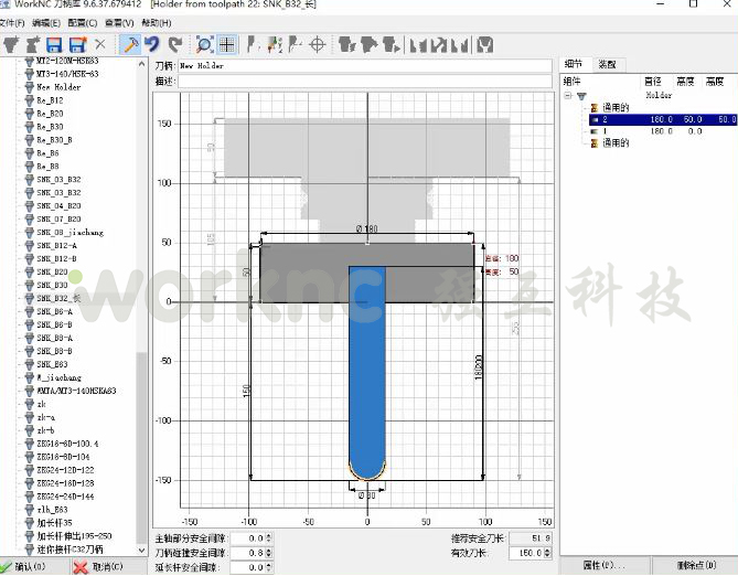

根据加工实际尺寸画出刀柄
画好后可以修改直径大小
