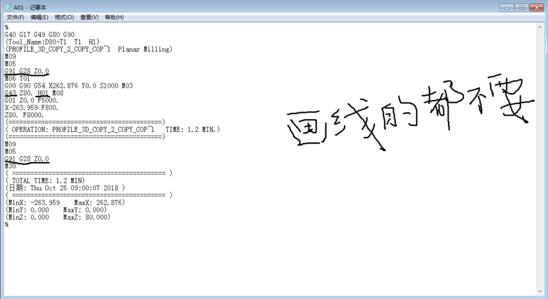

求老师改一个后处理!麻烦老师了!万分感谢!
查看: 1892|回复: 6
[UG后处理] 求修改后处理
发表于 2018-10-25 09:15:25 | 显示全部楼层 |阅读模式
求老师改一个后处理!麻烦老师了!万分感谢! 求修改后处理 图154196

发表于 2018-10-25 11:04:34 | 显示全部楼层
请测试。。。
雅力士.rar (34.29 KB, 下载次数: 1132)

 楼主| 发表于 2018-10-25 11:30:03 | 显示全部楼层
这是要给新买的赫克机床走!麻烦老师了!在线等
 楼主| 发表于 2018-10-25 11:42:08 | 显示全部楼层
巳下载好!等下马上后处理上机走!万分跪谢
 楼主| 发表于 2018-10-25 11:56:22 | 显示全部楼层
龚老师!改了没有刀号了!我这机床有刀库!
 楼主| 发表于 2018-10-25 13:15:24 | 显示全部楼层
发表于 2018-10-26 15:27:34 | 显示全部楼层
你要取消 G43 H01 就没有自动换刀功能
