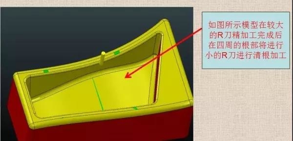

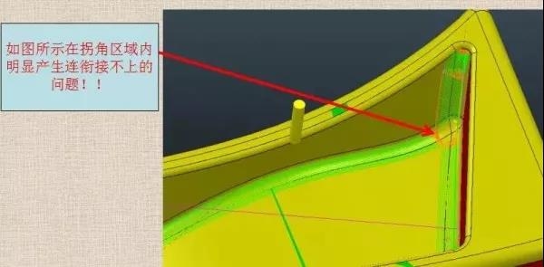

今天跟大家来分享强大的powermill加工之-PM清根刀具路径在有些狭小的拐角区域有断开连接不起来时的解决方法!!
1、案例说明:如图
PowerMILL清根刀路拐角处刀轨不衔接解决方案
2、加工说明:如图

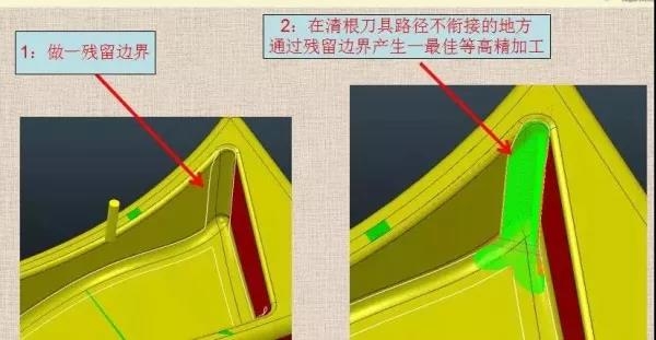

3、解决方案:如图
4、解决方案:如图
