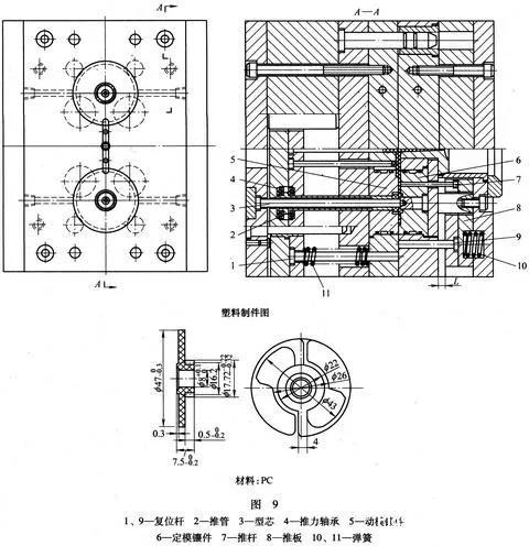

  说明:
  1)该模具采用典型的螺旋推出结构,呈一模二腔形式。
  2)制件为一左旋斜齿轮,其螺旋角为7°;与之相连的φ47凸缘,其连接处的宽度只有4mm,而且凸缘的最薄处也只有2mm,制件在此处极易产生变形和损坏。为便于斜齿轮的推出,将齿轮主体部分和凸缘分别在动模板和定模板成型,同时为防止在开模时损坏制件的凸缘和使制件留于动模,设置了定模推出机构。
  3)注塑成型后,在弹簧10的作用下,推杆7顶动制件的凸缘处,使其脱离定模镶件6而留于动模一侧。推出时,由于推2的尾部装有推力轴承4,所以推管2沿齿轮的螺旋方向作螺旋顶出,将制件从动模镶件5中脱出。
  4)合模时,推杆7和推管2分别借助复位杆1、9复位。

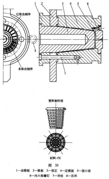

典型注塑模具设计图3例,请参考学习 图154098
  说明:
  1)该模具采用推板脱模结构,呈一模一腔形式。
  2)该模具结构适用于成型网状制作。定模板4的型腔内加工圆形槽,应留意勿影响抽出,型芯3外圆上加工顺脱模方向的型槽。
  3)由于型芯与型腔除成型槽外全部相吻合,故导柱7的长度可低于型芯,主要起到对推板2的导向作用。
  仪表座压制模

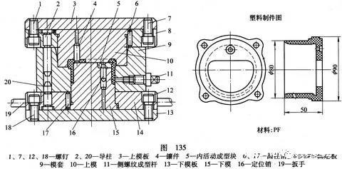

典型注塑模具设计图3例,请参考学习 图154099
  说明:
  1)此模具为半封闭式压制模,带侧螺纹成型杆11,为一模一腔结构形式。设定位销16,其一端固定在内活动成型块5上,而另一端与下模15为间隙配合。
  2)压制成型后,利用专用扳手拧出侧螺纹成型杆11,在机外卸模架卸开上、下模10、15,制件留在模套9内,取出制件后,再取出活动成型块5,即获制件。
