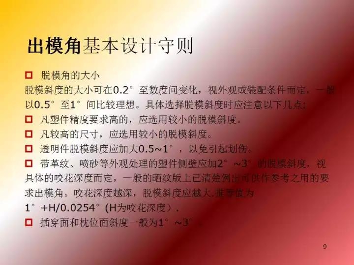

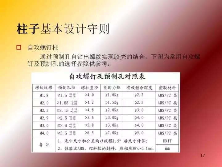

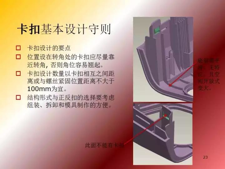

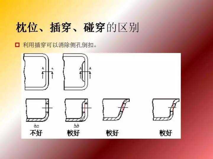

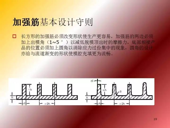

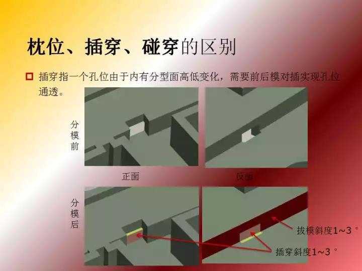

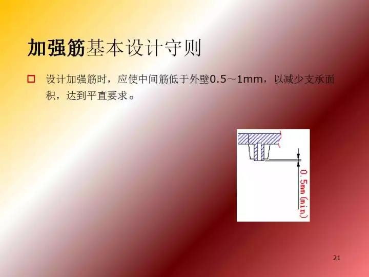

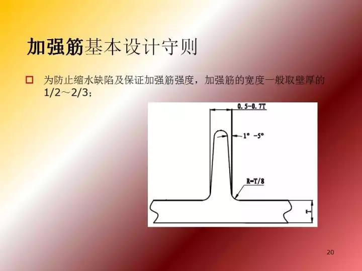

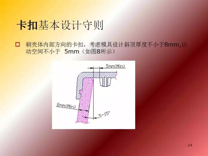

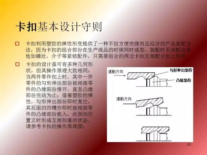

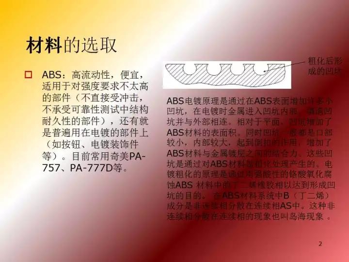

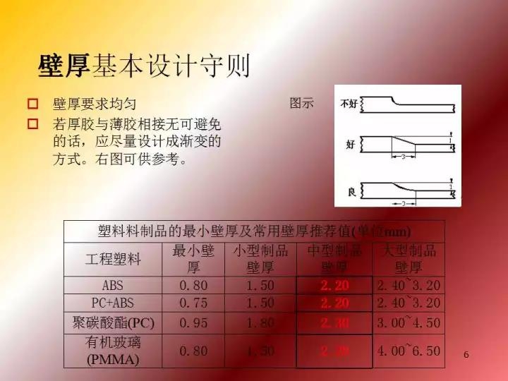

注塑模具工艺的结构设计,核心都提练出来了! 图154071 注塑模具工艺的结构设计,核心都提练出来了! 图154072 注塑模具工艺的结构设计,核心都提练出来了! 图154073 注塑模具工艺的结构设计,核心都提练出来了! 图154074 注塑模具工艺的结构设计,核心都提练出来了! 图154075 注塑模具工艺的结构设计,核心都提练出来了! 图154076 注塑模具工艺的结构设计,核心都提练出来了! 图154077 注塑模具工艺的结构设计,核心都提练出来了! 图154078 注塑模具工艺的结构设计,核心都提练出来了! 图154079 注塑模具工艺的结构设计,核心都提练出来了! 图154080 注塑模具工艺的结构设计,核心都提练出来了! 图154081 注塑模具工艺的结构设计,核心都提练出来了! 图154082 注塑模具工艺的结构设计,核心都提练出来了! 图154083 注塑模具工艺的结构设计,核心都提练出来了! 图154084 注塑模具工艺的结构设计,核心都提练出来了! 图154085 注塑模具工艺的结构设计,核心都提练出来了! 图154086 注塑模具工艺的结构设计,核心都提练出来了! 图154087 注塑模具工艺的结构设计,核心都提练出来了! 图154088 注塑模具工艺的结构设计,核心都提练出来了! 图154089 注塑模具工艺的结构设计,核心都提练出来了! 图154090 注塑模具工艺的结构设计,核心都提练出来了! 图154091 注塑模具工艺的结构设计,核心都提练出来了! 图154092 注塑模具工艺的结构设计,核心都提练出来了! 图154093 注塑模具工艺的结构设计,核心都提练出来了! 图154094 注塑模具工艺的结构设计,核心都提练出来了! 图154095 注塑模具工艺的结构设计,核心都提练出来了! 图154096
