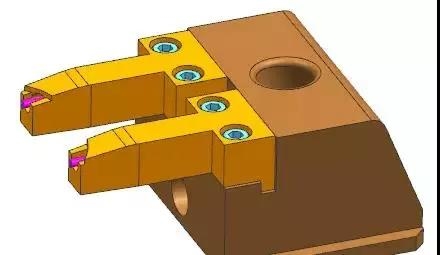

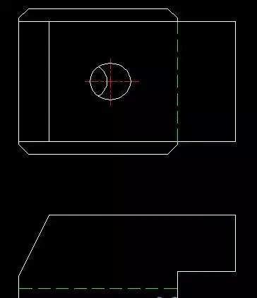

方式一:
利用T位进行限位,镙钉锁死。加工方式也简单,滑块座割一个通槽,攻几个锁镶件的牙,就可以了。更换镶件也方便,甚至都不需要拆模都可以换镶件,缺点就是镶件左右缺少定位。
镶件和滑块座没有连接好,后面麻烦大着呢 图154063

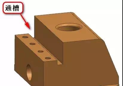

加工方式简单,滑块座割一个通槽:
镶件和滑块座没有连接好,后面麻烦大着呢 图154064

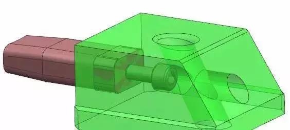

方式二:
镶行位镶件,用镙丝拉紧,常见于行位稍大些的场合,行位座与介子分开加工,可以采用不同的料并方便改模。
镶件和滑块座没有连接好,后面麻烦大着呢 图154065

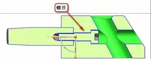

不过要注意的是,如果螺丝和斜导柱孔干涉时,螺丝要深进去,避免和斜导柱产生碰撞。
镶件和滑块座没有连接好,后面麻烦大着呢 图154066

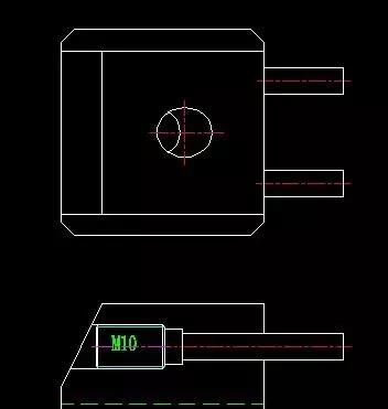

方式三:
在多个小型芯时,采用压板的方式,最好如图所示,压板下端有一平台进行定位。
镶件和滑块座没有连接好,后面麻烦大着呢 图154067

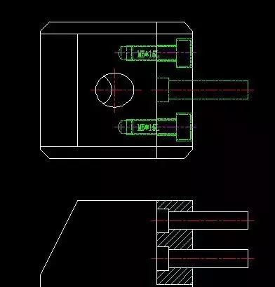

方式四:
在行位座上线割一趋位,常用于过桥的行针,不过如果并排的针太多,这样的方式可能在装模的时候不好装,因为镶针行位上并没有完全固定住,如下图。
镶件和滑块座没有连接好,后面麻烦大着呢 图154068
方式五:
常见的镶针固定形式,底部用无头镙丝锁紧,加工方便。不过要注意避开斜导柱孔。
镶件和滑块座没有连接好,后面麻烦大着呢 图154069
方式六:
原身留,常见于较小的行位,这种做法基本淘汰,最大的缺点是修改更换不方便,重做的工作量太大!
镶件和滑块座没有连接好,后面麻烦大着呢 图154070
