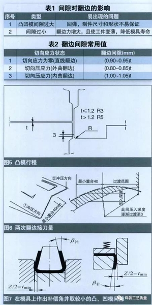

(2) 翻边间隙对回弹的影响"见表1 "凸凹模间隙选取原则: (间隙与材料机械性能和板厚有关)
钢板: 间隙C = (1.05一1.15)t
有色金属: 间隙C = (1.0一1.1)t
注: t- 工件料厚
实际上精确地确定翻边间隙是相当复杂的, 影响翻边间隙的因素相当多, 有些因素不可控"从工序件本身的形状, 翻边展开的精确程度到板料厚度公差! 模具制造精度以及压力机的导轨间隙, 都对其产生影响"因此翻边间隙需要在模具调试时最后确定"为便于调整, 可以参考表2取值"

(4) 凸模工作行程对翻边回弹的影响"翻边断面形状为直线时,制件末端距离凹模圆角R 切点最小3m m (如图5 )"
(5 )翻边线变化较大时, 如何保证翻边质量"一个冲压方向不能一次翻边成形时, 分两次进行, 但两序相接处交刀量最少40m m (如图6)"

对于软材料, 其回弹角小于5度时, 可在模具上作出补偿角并取较小的凸! 凹模间隙"
