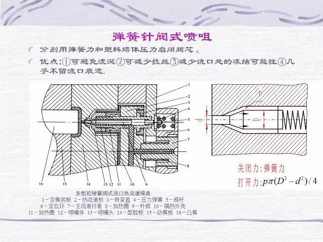

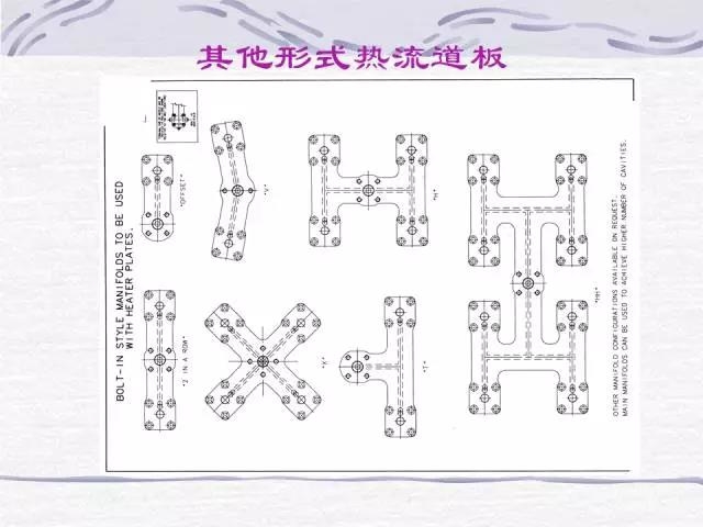

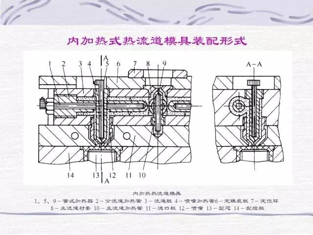

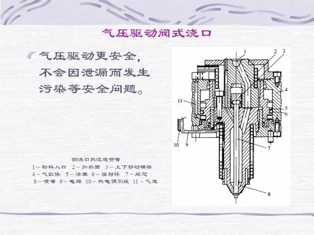

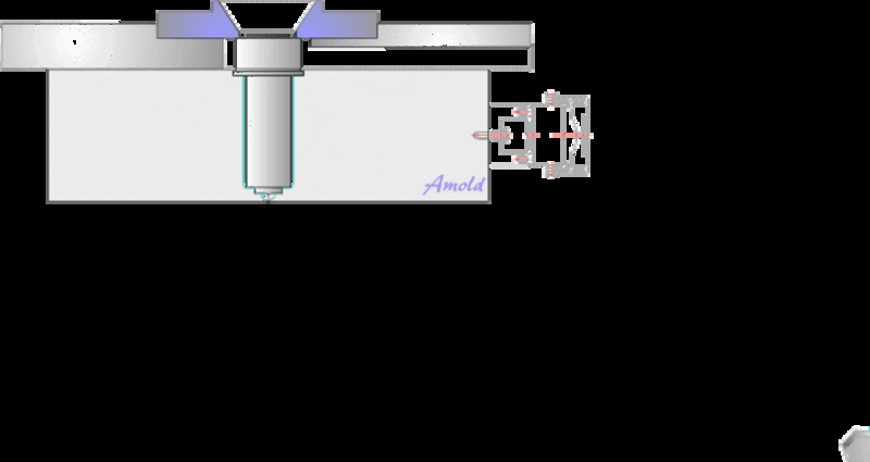

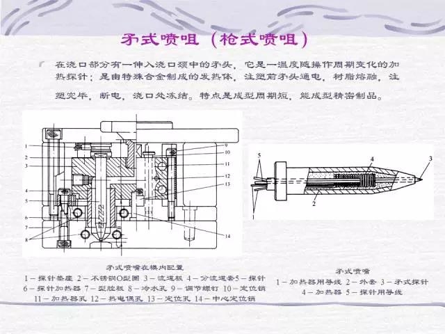

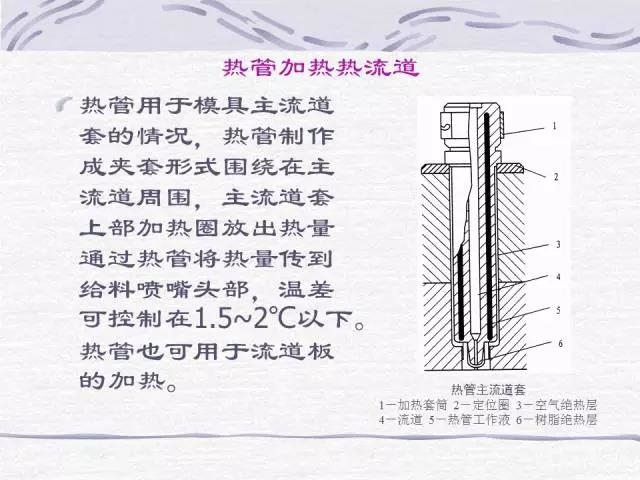

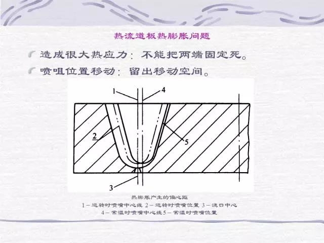

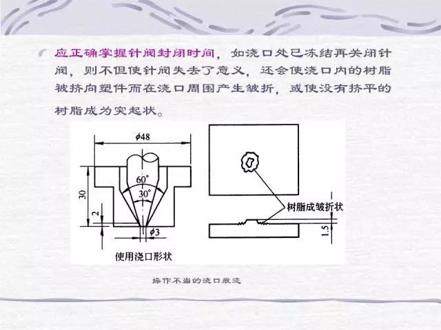

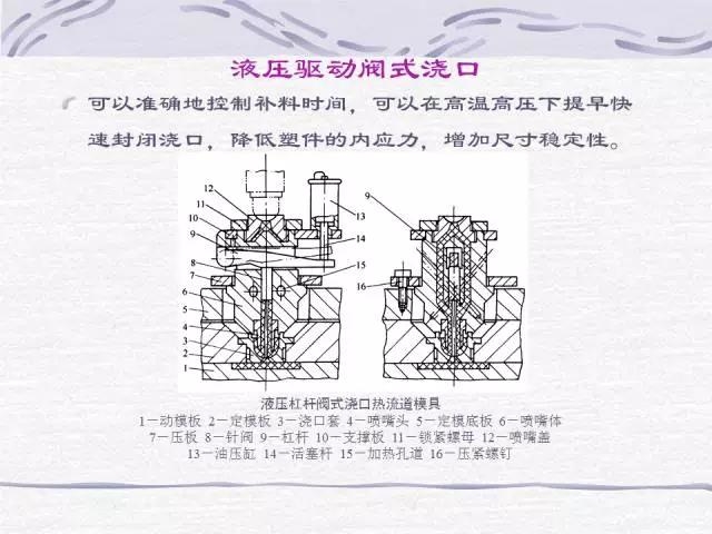

什么是热流道 热流道是通过加热的办法来保证流道和浇口的塑料保持熔融状态。热流道系统一般由热喷嘴、分流板、温控箱和附件等几部分组成。热喷嘴一般包括两种:开放式热喷嘴和针阀式热喷嘴。由于热喷嘴形式直接决定热流道系统选用和模具的制造,因而常相应的将热流道系统分成开放式热流道系统和针阀式热流道系统。
查看: 1853|回复: 0
[转载文章] 热流道模具技术,这次讲的一清二楚的!
发表于 2018-10-24 14:43:38 | 显示全部楼层 |阅读模式

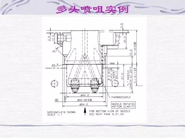

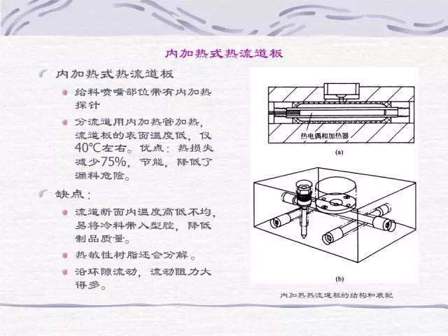

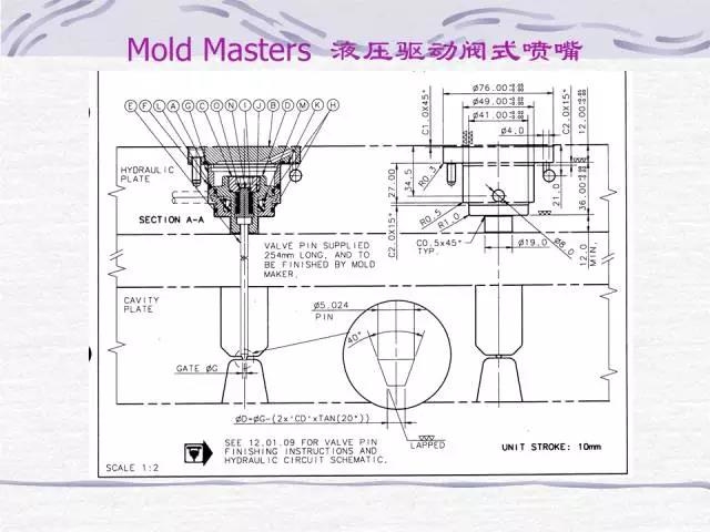

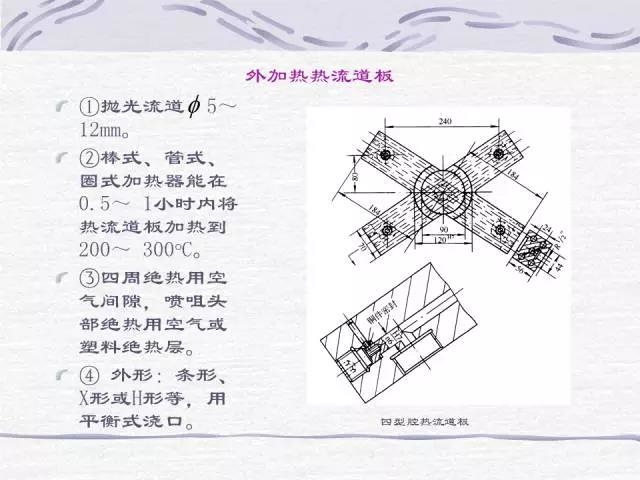

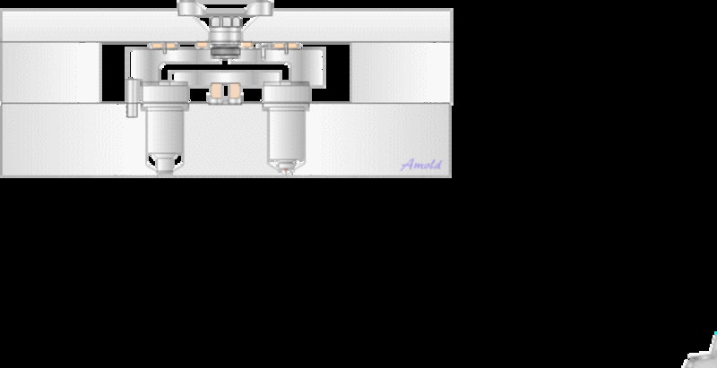

什么是热流道
