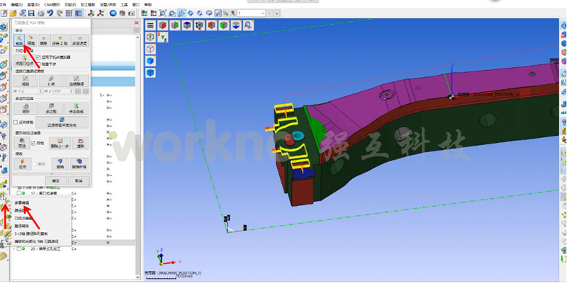

首先点住“编辑”按钮-1,选择“多重编辑”选项下的“移除”
WorkNC编程技巧分享--移除多余刀路并保留需要刀路的多种方法 图153964

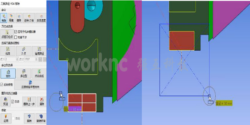

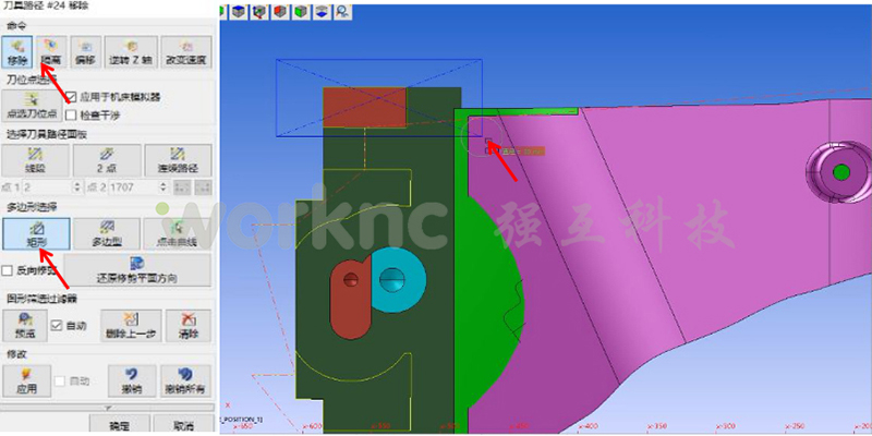

方法1. 点击“矩形”,选中不需要的刀路,点击右键即可删除。
WorkNC编程技巧分享--移除多余刀路并保留需要刀路的多种方法 图153965
点击“矩形”,勾选“反向修剪”,则可在大批刀路中保留需要的刀路。
WorkNC编程技巧分享--移除多余刀路并保留需要刀路的多种方法 图153963

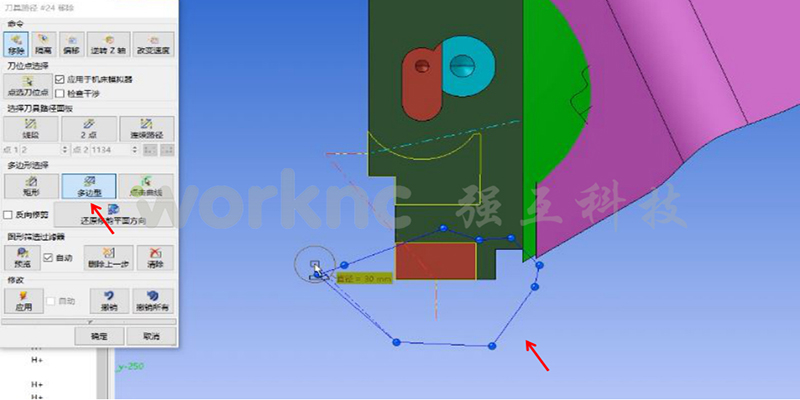

方法2. 点击“多边形”,然后在不需要的刀路画上多边形,点击右键即可删除

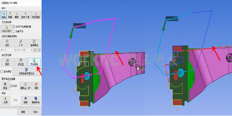

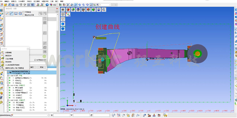

方法3. 利用“点击曲线”删除刀路。首先建立曲线,点击“点击曲线”,再点击事先建立的曲线,删除被点击的曲线。
WorkNC编程技巧分享--移除多余刀路并保留需要刀路的多种方法 图153967
若想删除曲线所包围的所有刀路,可在点击“点击曲线”之后,按住“Alt”键的同时点击事先建立的曲线,再点击右键就可选中曲面包围的所有刀路,最后点击“应用”即可。
WorkNC编程技巧分享--移除多余刀路并保留需要刀路的多种方法 图153968

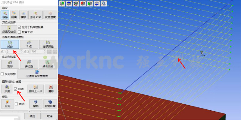

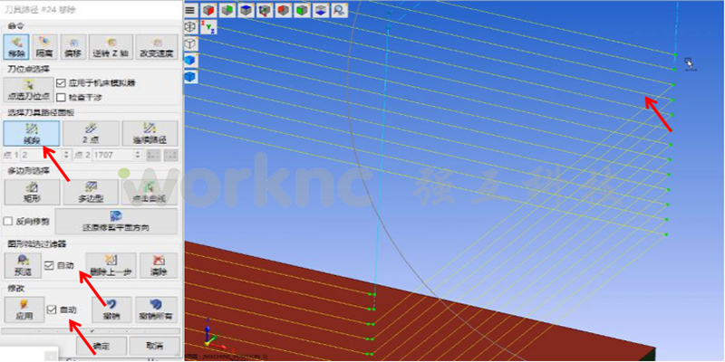

方法4. 利用“线段”,线段即两个刀位点之间的程序段。首先调出刀位点,其中选择“预览”,勾线“自动”,点击刀位点会显示颜色,方便预览,再点击右键即可删除;
WorkNC编程技巧分享--移除多余刀路并保留需要刀路的多种方法 图153969
若同时勾选“预览”和“应用”的“自动”,直接点击刀位点就能自动删除,无需再右键确定。
WorkNC编程技巧分享--移除多余刀路并保留需要刀路的多种方法 图153970

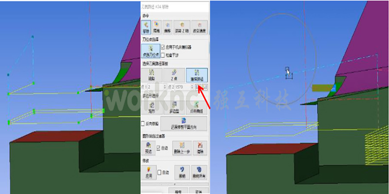

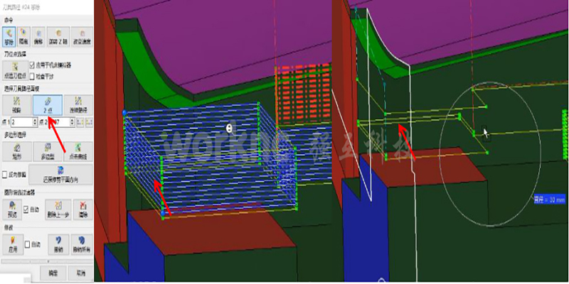

方法5: 利用“2点”删减2点之间的刀路,若是有遗留刀路,点击“连续路径”,选择刀路,右键点击删除。
WorkNC编程技巧分享--移除多余刀路并保留需要刀路的多种方法 图153971
WorkNC编程技巧分享--移除多余刀路并保留需要刀路的多种方法 图153972
