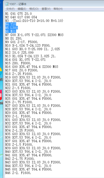

烦[请老师帮忙改后处理!如截图不要N4 T10 N5L300 N6M01 attachimg]153907
查看: 1870|回复: 2
[PM后处理] 请老师帮忙改post后处理
发表于 2018-10-23 09:05:37 | 显示全部楼层 |阅读模式
烦[请老师帮忙改后处理!如截图不要N4 T10  N5L300  N6M01 attachimg]153907[/attachimg] 828D.zip (51.15 KB, 下载次数: 1013)
请老师帮忙改post后处理 图153907
发表于 2018-10-23 10:33:44 | 显示全部楼层
请测试。。。
828D-2.rar (47.06 KB, 下载次数: 987)
 楼主| 发表于 2018-10-24 15:41:17 | 显示全部楼层
已上机测试OK!万分感谢龚老师!
