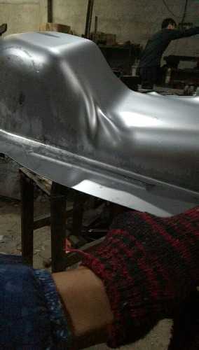

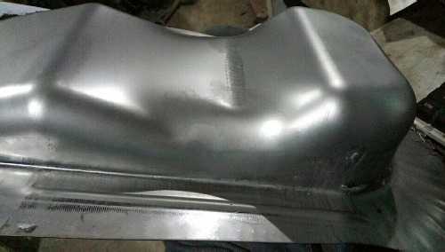

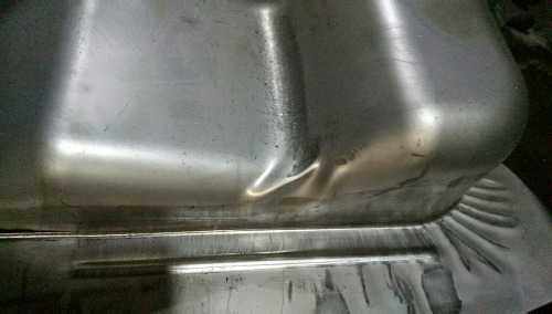

发表于 2018-10-22 10:54:51 来自手机 | 显示全部楼层 |阅读模式
边缘起皱都好解决。主要就是R角哪里最低点和最高点差的太多了。中间料没地方去。导致R角地方起皱

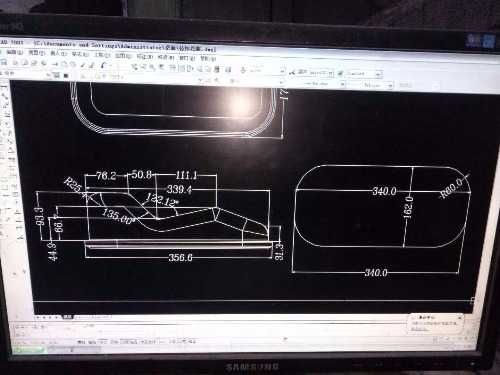

发表于 2018-10-22 11:30:35 | 显示全部楼层
不发下3D看下是不是图档的问题?

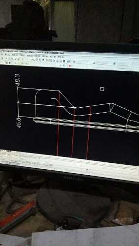

发表于 2021-12-25 19:45:35 | 显示全部楼层
这玩意300多个长还是阶梯状的方形,你直接一次拉出来你上模是左右一样高的么
