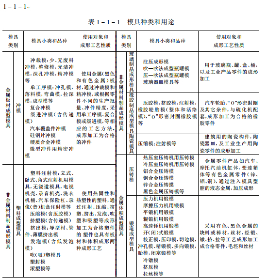

一、模具分类
总体上说模具可分为三大类:金属板材成型模具,如冲模等;金属体积成型模具,如锻(镦、挤压)模,压铸模等;非金属材料制品用成型模具,如塑料注射模和压缩模,橡胶制
品、玻璃制品、陶瓷制品用成型模具等。模具的具体分类方法很多,常用的有:按模具结构形式可分为冲模中的单工序模,复合模,级进模等。塑料成型模具中的压缩模,注射模,挤出模等,按模具使用对象可分为电工模具,汽车模具,电视机模具等。按模具材料可分为硬质合金模具和钢模等。按工艺性质可分为冲孔模,落料模,拉深模,弯曲模,塑料成型模具中的吸塑模,吹塑模等。这些分类方法具有直观、方便等优点,但不尽合理,易将模具类别与品种混用,使种类繁多无序。因此,采用综合归纳法,将模具分为十大类,各大类模具又可根据其使用对象、材料、功能和模具制造方法,以及工艺性质等,再分成若干小类和品种较为合理,详见表: 模具设计与制造基础知识——第一章模具分类与用途 图153747 模具设计与制造基础知识——第一章模具分类与用途 图153748
二、模具的应用
由表1-1-1表可见,每一类、每一种模具都有其特定的用途和使用方法及与其相配套的成形加工机床和设备。模具的功能和应用与模具类别、品种有着密切的关系。因为,模具和产品零件的形

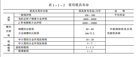

2.制件的互换性好
即在模具一定使用寿命范围内,合格制件(冲件、塑件、锻件等)的相似性好,可完全互换。
常用模具寿命参见表 1-1-2。 模具设计与制造基础知识——第一章模具分类与用途 图153752
