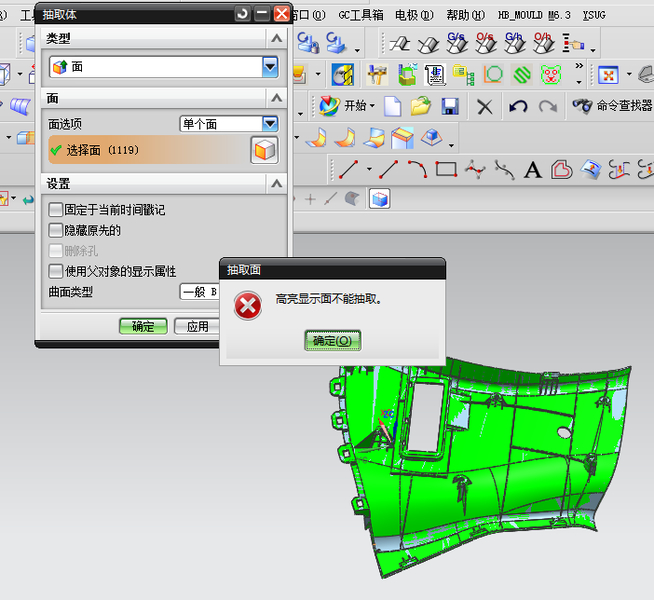

各位大神,抽取一般B曲面,产品有高亮显示面,抽取不了,怎么能快速找到这张面。这这张面在,产品拟合不上去,无法确定哪里改动了?
查看: 4982|回复: 2
[UG设计] 抽取一般B曲面,产品有高亮显示面,抽取不了?
发表于 2018-10-18 13:45:40 | 显示全部楼层 |阅读模式
抽取一般B曲面,产品有高亮显示面,抽取不了? 图153736

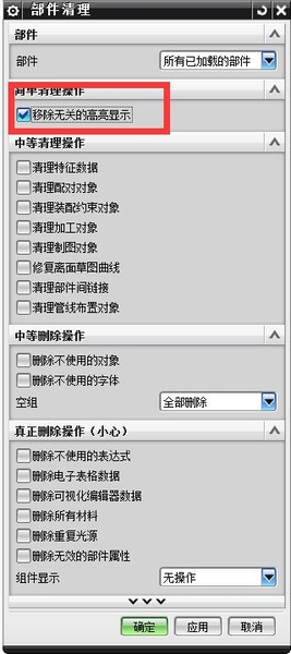

发表于 2018-10-18 16:18:04 | 显示全部楼层
可以在实用工具  部件清理中  清理高亮度显示面
抽取一般B曲面,产品有高亮显示面,抽取不了? 图153745
 楼主| 发表于 2018-10-18 20:35:22 | 显示全部楼层
谢谢大神
