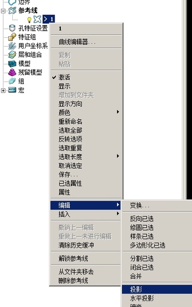

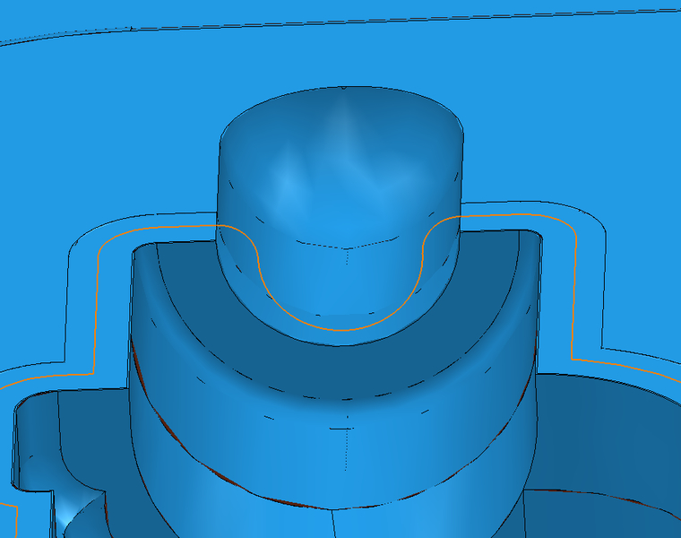

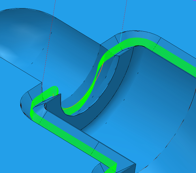

我投影上去  怎么参考线投影不到那个面!  这个怎么弄啊?

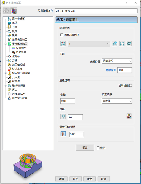

投影注意点:
1、投影参考线时需要将你要用的刀具激活、投影时是按照刀具来投影的
2、参考线投影时公差、余量也要设置好才可以进行投影
3、检查看有没有做的辅助面等
